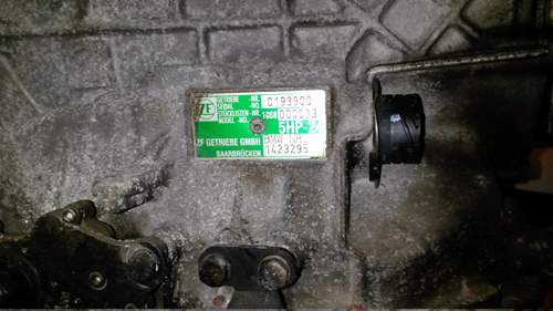

Nur eines:
Habe zzt. keine Chance auf eine Hebebühne.
Wie komme ich an die Plakette auf dem Getriebe ran?
Da müsste eine "Stocknummer" stehen.
Mit der man dad ZF-System abfragen kann.
Stücklistennummer
Fährst auf ein kantholz oder Auffahrbock und legst Dich unter.
Das Schild müsste links am Gehäuse angebracht sein.
So sieht das beim 5HP aus
Typ Schild zf
Ist da nicht der Unterbodenschutz drüber?
