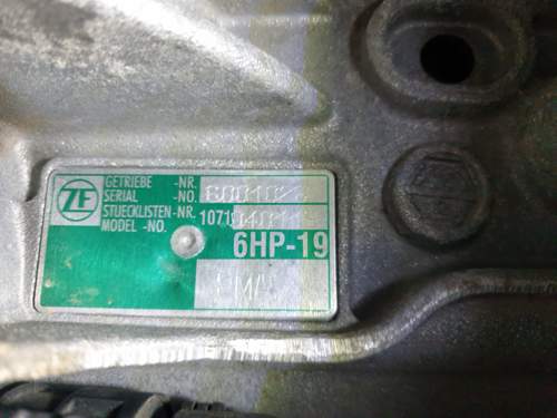

@windelexpress schrieb am 2. Dezember 2022 um 14:36:08 Uhr:
Stücklistennummer
Fährst auf ein kantholz oder Auffahrbock und legst Dich unter.
Das Schild müsste links am Gehäuse angebracht sein.
So sieht das beim 5HP aus
Ich kann mich nicht erinnern, an einem Getriebe des Phaeton jemals dieses Schild gesehen zu haben.
Müsste also verdammt gut versteckt sein😕
LG
Udo
Das Schild sollte an jedem ZF Getriebe dran sein.
Beim letzten Besuch in Holzwickede durfte man das Handy ja nicht mehr zücken,um was zu fotografieren.
Ich durfte ja wenigstens noch mit rein,um zu gucken.
In dem Angebot sieht man wo das Typschild sein sollte.
Müsste unterhalb des VA Diffs sein
https://www.ebay.de/itm/275470357831?...
Das Schild muss auf jedem Getriebe sein.
Die Plastikverkleidung muss ab.
Die Stuclistennummer und noch ne Nummer sind unabdingbar, sofern Teile für das Getriebe bestellt werden müssen.

So lag unterm Phaeton soweit es ging - schiet.
Eine Nummer lautet 1071 040 119
Eine andere fand ich 1071 401 249
Ein Typschild fand ich nicht.
Die Nummern waren gestanzt.
Mist.
Ich hatte ja bereits geschrieben, dass das Schild verdammt gut versteckt sein muss, um es einfach so zu finden.
Und was Du da gefunden hast, wird mit der Stücklistennummer wohl nix zu tun haben.
LG
Udo
Das Schild ist definitiv da, ich hatte die gleiche Verwirrung beim Getriebeservice, und auch die gleiche Situation …
wollten auch gleich LG6 reinmachen und ich habe gebeten das noch mal mit ZF zu verifizieren, am Ende war LG8 drinnen
Heute Nachmittag wird nochmal das Schild gesucht.

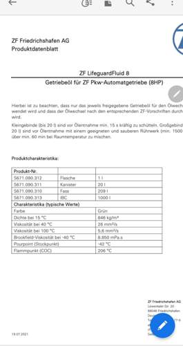

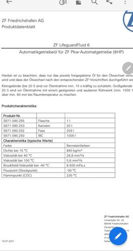

Jetzt bitte Hintergrundfragen an Euch:
Sind die Unterschiede LG6 zu LG8 von ZF signifikant - siehe Ausschnitt aus den Datenblättern ?
Wäre mir egal weil
a) der Servicepoint nachbessern darf
b) ich bei dem schwachen Getriebe kein Risiko fahren würde
ja, sehe ich genauso und mache ich auch. Nur dies kann doch vielleicht auch von Interesse sein.
Möglich, aber auf der anderen Seite wird ZF einen Grund haben verschiedene Öle zu nutzen, und nein, damit werden sie nicht reich 🙂
Und in drei Positionen unterscheiden sie sich ja auch
Schild gefunden - war ein Akt.
Ganz vorne, ganz unten am Getriebe.
Montag wird geprüft.
ach das Bild
20221203
Mit hass graviert.
