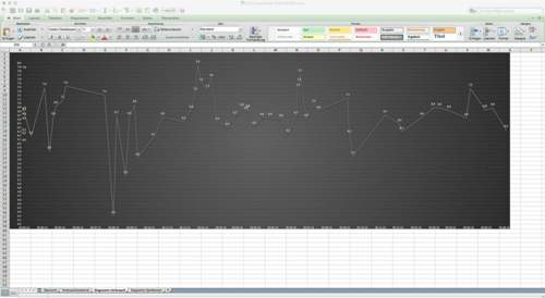

Also ich hatte heute nochmal in meinem AZ nachgefragt, und dort wurde mir bestätigt, dass mein Wert von 14mg bei 207tkm durchaus realistisch sein kann. Es ist zwar am unteren Grenzwert was als normal erachtet wird, aber auf keinen Fall bedenklich.
Ich spiele jetzt mit dem Gedanken, den DPF doch mal Ausbauen und Reinigen zu lassen. Zumindest im Laufe eines Jahres.
Verbrauchstechnisch liege ich für meine Fahrweise, meiner Meinung nach im Normalbereich.
Screenshot-verbrauch
