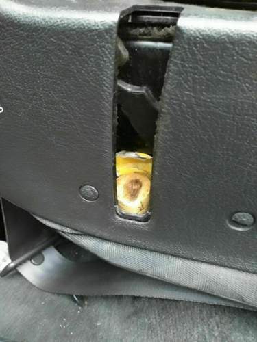

Dem einen oder anderen ist bekannt, dass mit der Zeit die Lehne der Rücksitzbank anfängt zu klappern. Der Grund hierfür ist, dass die Puffer in dem Schloss mit der Zeit ihre Spannung verlieren und durch die Schlossfalle eingedrückt sind.
User wie tdi14 sind auf die Idee gekommen, da einen Korken einzusetzen. Das ist eine Option, aber ich würde sie als nicht langzeitmäßig bezeichnen.

Mit einem halben Weinkorken - das ist durch meine Elche mittlerweile schon mittel- wenn nicht fast schon langzeiterprobt und funktioniert heute noch (siehe Eingangsposting)

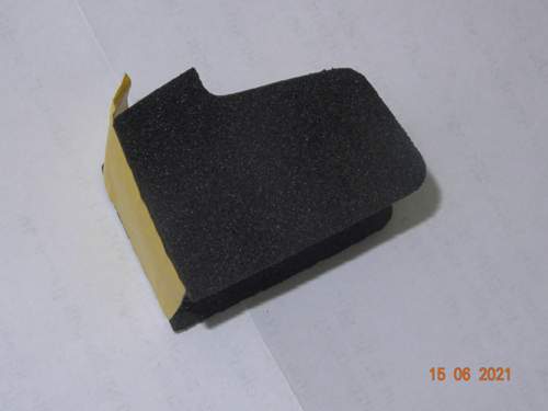

Ich habe dieser Tage Puffer gefunden, die ich mal auf eine Flohmarkt gekauft habe ohne zu wissen für was. Einen davon hab ich nun mal eingeklebt...funzt wunderbar. Der Typ von dem ich die Dinger gekauft habe hat bei Opel gearbeitet und die mitgenommen. Die waren gegen das Klappern der Miotorhaube von irgendeinem älteren Modell.
Der hatte eine Kiste voll davon rumstehen...

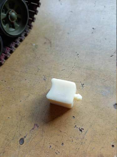

So, habe mal eine Nachfertigung begonnen, aber freut euch nicht zu früh, das von mir verwendete Polyurethan ist nicht reissfest genug....wer sachdienliche Hinweise zu einem geeigneten Material hat, bekommt die Puffer umsonst!
