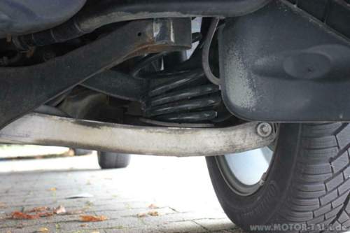

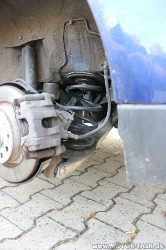

Original geschrieben von Suche...
Hab meinen vorhin aus der Werkstatt geholt, sieht aus wie immer, keine ungewollte Höherlegung.
Laut Rechnung wurden Federn mit der Artikelnummer 4063506 verbaut, Hersteller ist LESJÖFORS.
Gekostet hat der ganze Spaß 230€ (Links u. Rechts) in einer freien Werki.
War es die Vorder- oder Hinterachse? An der Hinterachse haben die Lesjöfors auf einer Seite eine Enge Wicklung, so dass ich mich fragte wie rum die rein Müssen.
Meine freie Werkstatt hat sie so eingebaut, dass die Teilenummer zu lesen ist > Enge Wicklung unten. Dadurch liegen die Windungen aufeinander auf was sich bei Beladung verstärkt.
Der Hersteller gibt die Empfehlung die genau anders herum einzubauen, was aber nichts mit der Funktionsweise zu tun haben soll. Es soll das Ansammeln von Ablagerungen verhindern. Wenn die aber drin sind, sieht es schon ein bisschen komisch aus...
Ich frage mich ob ich die nochmal drehen lassen soll.
Hinterachse Seriensportfahrwerke hatte Teilenummer 424089.
Img-6764-copy
Img-6762-copy

Vorne Rechts war platt.
Zur Einbaurichtung kann ich dir leider nichts näheres sagen. Mein Bauchgefühl sagt mir aber das die untere "Endspitze" nach innen müsste. Die enger gewickelte Seite ist bei dir unten, das ist schon einmal richtig.
