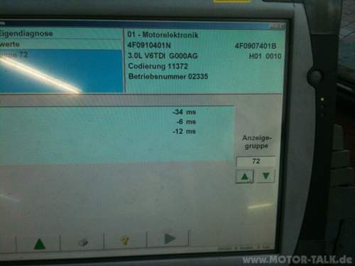

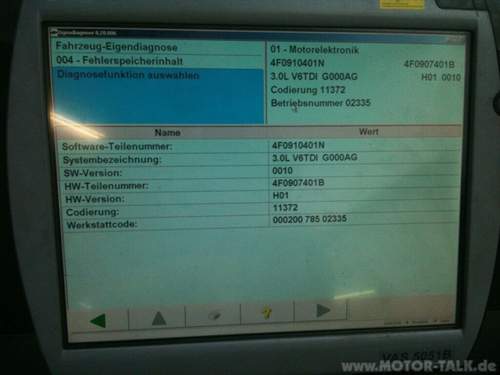

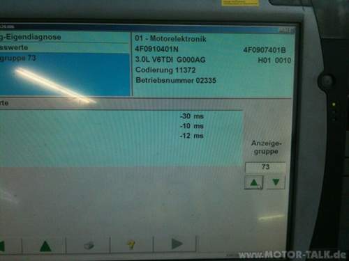

@ Hoppels 18st hat zwar etwas Länger gedauert aber hier ma aktuelle Daten hab gleich noch die einzelenen Injektoren ausgelesen infos und anregungen bitte ins PN da ich nicht immer zeit habe hier reinzuschauen
Img-0086
Img-0087
Img-0088
+4
