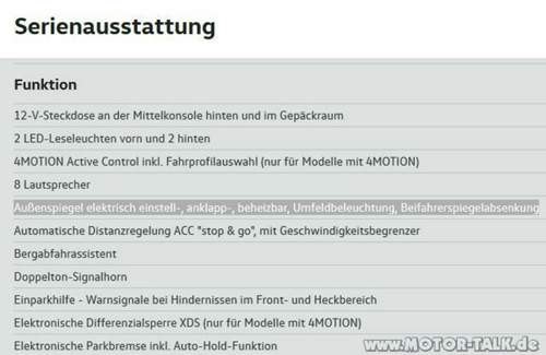

Hat jeder Tiguan die Umfeldbeleuchtung in den Spiegeln? Oder ist das Modell abhängig ?
Bekomme den Highline mit DLS
@tigerdriver96 schrieb am 02. Sep. 2018 um 21:34:45 Uhr:
Diese ist Bestandteil des Spiegelpaketes und somit Sonderausstattung.
@startracker_77 schrieb am 2. September 2018 um 22:56:40 Uhr:
Also ist das nur beim sideassist/toterwinkelwarner dabei? Ein Spiegelpaket hatte ich nicht gesehen im Konfigurator...
Moin Tigerdriver, du schreibst ja selbst: Bekomme den Highline mit DLS
Fazit: in jedem Tiguan KURZ Highline Bestandteil der Serienausstattung:
Außenspiegel elektrisch einstell-, anklapp-, beheizbar, Umfeldbeleuchtung, Beifahrerspiegelabsenkung
Beim Allspace HL ist es NICHT Bestandteil der Serienaustattung, dafür hat der Allspace HL z.B. ALS (LED höchste Ausbaustufe) inkl. dritter Chromstrebe im Grill, Kessy, 2Stufen-Gepäckraumboden, elektr. Gepäckraumklappe usw. Serie, was beim Tiguan KURZ HL aufpreispflichtig ist.
Lustig durcheinander gewürfelt und leider nicht schlüssig, die teils enormen Unterschiede bei Highline Tiguan / Tiguan Allspace.
Wer gerne rechnet, stellt fest, dass die ausstattungsbereinigte Differenz (gleicher Motor und gleiche Optionen konfiguriert) deutlich geringer ist, als die Startdifferenz Highline von 4.325,- (40.525,- zu 36.200,-).
Es sind real teilweise weniger als 2200,- € Unterschied, was aufgrund des Mehrwertes an Platz erstmal nach einem echten Schnäppchen klingt.
