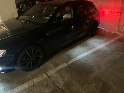

Nach langem suchen und probieren habe ich mir die Umfeldbeleuchtung im A4 Nachgerüstet.
Ein großes Dankeschön gilt dem MT-Mitglied DVE.
Dieser hat mich aus dem A6 Forum Großzügig unterstützt! DANKE DANKE :D
Die Umfeldbeleuchtung ist in den Außenspiegeln integriert, diese gibt es aber nur ab A6!
Nun Teile ich euch meine Erfahrung mit!

Erst in der Dämmerung wenn das Coming- Leavinghome schaltet gehen diese leuchten mit an.
Sollten die Spiegel auto. anklappen gehen die Lichter in den Außenspiegeln aus sobald die Spiegel angeklappt sind und funktionieren erst wieder sobald die spiegel elektrisch ausgeklappt wurden. Ansonsten leuchten sie genau so lange wie das CH LH. Gehen bei Zündungsplus aus!

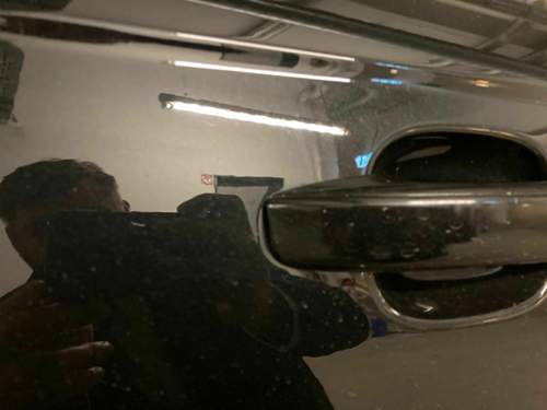

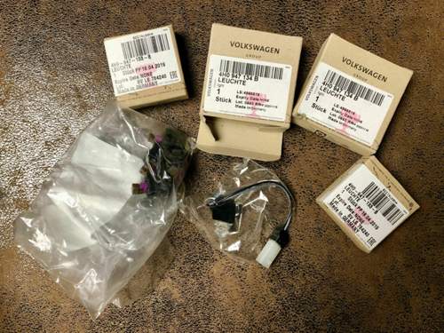

Hallo ich hätte auch mal eine Fachfrage: wo nehmt ihr den Strom für die Türgriffbeleuchtung? Hatte mir für teuer Geld bei VW die Audigriffbeleuchtung geholt und wolle diese auch in meinen Griffen, am Passat B8 nachbauen. Hab einen Griff auch angebohrt und versucht, die LED einzubauen, was aber im Endeffekt mehr schlecht als recht war. Mittlerweile gibt es passende original Griffe (VW China), die Beleuchtet sind und auch super passen. Ich habe sogar von einem Teramont Coupé, welcher diese Griffe serienmäßig verbaut hat, einen Stromlaufplan. Leider ist aus diesem nicht ersichtlichen, von wo er den Strom für die LEDs bezieht. Ich würde jetzt ans Türsteuergerät gehen und da die Umfeldbeleuchtung in den Spiegeln anzapfen und das dann auch entsprechend nach hinten verlegen. Oder gibt es noch eine andere Möglichkeit?

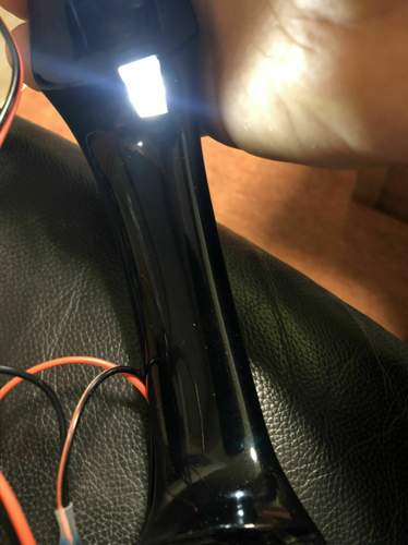

Ich habe die Griffe vom a6 genommen.
Da sind die leuchtmittel ja schon vorbereitet.
Die hab ich aber etwas umgearbeitet, weil zu dunkel.
Danach das Element wieder mit dichtmasse abgedichtet…

Passat B8, also aktuelle Form. Die Griffe selbst hab ich noch nicht verbaut, frage ob ihr auch an das TSG gegangen seid oder das Plus von woanders geholt habt. Anbei ein Foto mit Licht.

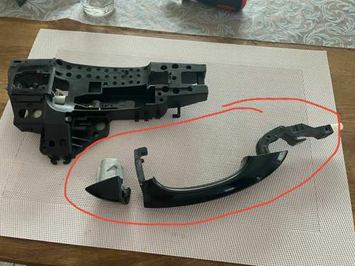

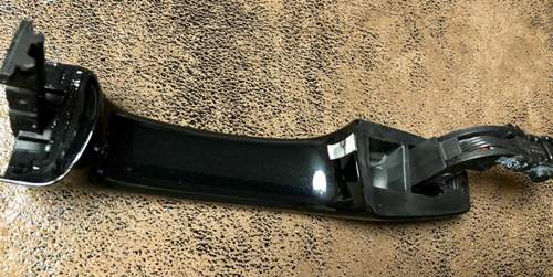

Ich habe mir jetzt den Beifahrergriff bestellt. Hab allerdings die ganze Einheit gekauft. Muss ich nur den Griff tauschen, oder alles? Siehe Bild
B93a5ce6-3498-440b-b9c6-3e1cdb7c7753
@Simon57 schrieb am 27. November 2021 um 11:55:00 Uhr:
Nur den Griff und den hinteren Gummi unterleger.
Und vorn musst du glaube ich den Griff einmal absägen.
Bau den alten aus, dann siehst was ich meine…
Da wo der Stecker eingeklippt wird….

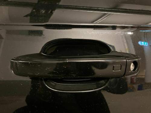

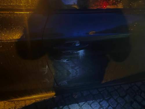

Hab den jetzt einfach so eingebaut (hatte leider keine neue Dichtungen dabei). Bin zwar nicht so begeistert von der Helligkeit der LEDs aber gut, besser als nichts… Für die Fahrerseite habe ich jetzt einen von hinten in meiner Farbe bestellt, weil ich sonst keinen gefunden habe. Wenn ich dieses Teil (4H1837879) noch nachbestelle (und leider noch nachlackiere) sollte das ja auch gehen oder? Lg und danke für die Hilfe bisher
