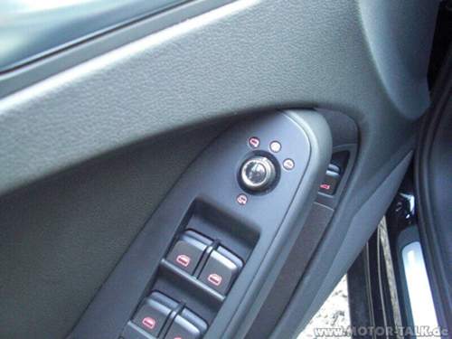

Nein, nein, hat er nicht. Ab Werk ist ohne Anklappfunktion ein Schalter verbaut, der nur drei Stellungen kann: links- u. rechts einstellen und falls vorhanden Spiegelheizung. Als Ersatzteil gibt es für alle (ob mit oder ohne Anklappen) nur einen Schalter mit vier Stellungen - anklappen kommt eben noch dazu).
Damit der Schalter schön leuchtet und passende Symbole zeigt, gibt es einen sogenannten Lichtleiter. Ein kleine Platte die zwischen Schalter und dem Plastikteil in der Tür kommt. Der ist ab Werk eben nur mit drei Symbolen bestückt, genauso wie in der Türverkleidung nur drei Löcher sind.
Zum Umbau braucht man deshalb unbedingt den Schalter mit vier Stellungen. Wer's schöner haben will kauft den Lichtleiter mit vier Symbolen und bohrt ein Loch für das vierte Symbol --> lover18gue. Wer's perfekt haben will gibt weitere ~33€ aus und kauft das Plastikteil mit vier Löchern noch dazu.
Siehe Bild.

hier die selbst gebohrte version
Cimg1707
