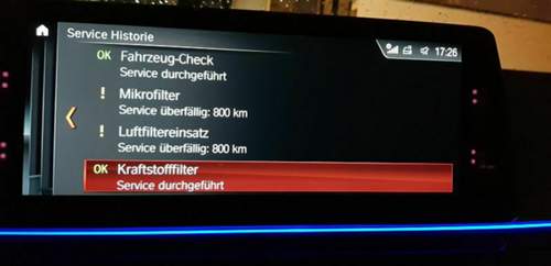

Heute mein Auto von der Inspektion abgeholt.
Öl, Ölfilter, Kraftstoffilter, Durchschau....
Durch einige Beiträge hier im Forum habe ich mir den Luftfilter und Innenraumfilter besorgt (Bosch Lufi und Mahle Innenraum) und am Sonntag selber eingebaut. Hat weniger als 20 Minuten gedauert. Ein Kinderspiel für jemand der gerne mal am Auto oder sonst wo schraubt.
Habe das dem Servicemitarbeiter gesagt und auch die alten Filter in den Kofferraum zur Begutachtung gelegt.
Öl und so sollten die machen.
Hole mein Auto ab und sehe in der Historie jetzt ein Ausrufezeichen und dieses Bild. Was meint ihr ?
Hat jemand schon mal diese Erfahrung gemacht. Selber etwas gewechselt und dann in der Inspektion nicht das entsprechende grüne OK im System bekommen ?
Inspektion
Das wird da wohl stehen bleiben, keine Ahnung warum das jetzt so läuft. Bei meinem letzten Service vom F11 war der TÜV fällig, sollte aber dort nicht gemacht werden, da man die Mischbereifung eigentlich nicht auf dem Kombi fahren durfte (Traglast). Ich bin also ne Woche später zum TÜV und habe das auch im System zurückgestellt, hat aber nichts an diesem Eintrag geändert. Da steht nun für das gesamte Fahrzeugleben, dass der TÜV beim Service überfällig war...
Man kann eine Werkstatt, die nach Herstellersangabe die Verbrauchsteile tauscht, frei wählen ...
