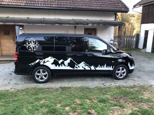

4 Rad Antrieb dürfte eigentlich nicht soviel ausmachen. Wäre es dir möglich mir dein Vergleichsgutachten zur Verfügung zustellen? Dann könnte ich mit dem Freundlichen der Dekra die Einzelheiten bereden und das mit der Betriebserlaubnis
muss abstimmen. Kannst du mir eventuell noch ein Bild deiner Kombination zukommen lassen ?

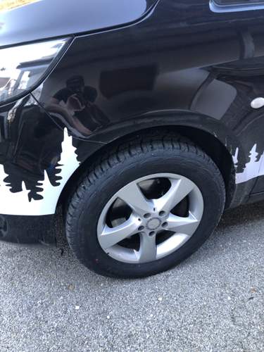

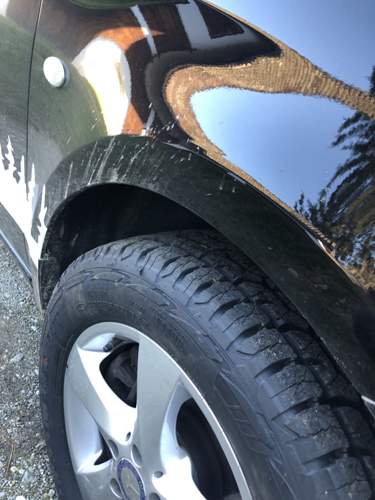

Klar, anbei bzw. siehe unten!
Felgen sind MAK Krone Black Mirror in 7,5Jx17 H2 ET48. Original ist 225/55R17C bereift, damit ist auch RG1 (Reifengrößengruppe 1) vercodet. Nach Umbereifung jetzt und Kontrolle mit GPS tendiert die Tachoabweichung gegen 0, heißt bei Tacho 120km/h zeigt GPS auch 120km/h an. Korrekt prüfen lassen hab ich das aber nicht und mein GPS zeigt das nicht auf zwei Kommastellen genau an. 😉

Jetzt kommt er, der Klugscheißer! ??
Sowas wie Vergleichsgutachten gibt es nicht. Eine Begutachtung im Einzelfall (§21 StVZO) muss jedes mal erneut für die jeweilige Fahrgestellnummer nachweisen das ein Sachverhalt zulässig ist oder eben nicht. Aber das werden meine Kollegen schon machen.
Und das verlinkte Teilegutachten ist ebenso sinnlos, da stehen keine 225/60R17 drin.
Meine Antwort an den Kunden: kein Problem, eine Tachoprüfung machen lassen und falls das positiv ist gehts los. Anhand der Angaben vom DrLoboto ist das aber sehr unwahrscheinlich weil sich der schon rechnerisch erkennbare Nachteil im Abrollumfang anhand der Erfahrungen per GPS belegen lässt. Im Toleranzbereich liegen +1% Abrollumfang zur Serie.
Und jetzt gibts noch die Schlaumeier: „bei xy ists aber eingetragen“. Na und? Das bedeutet garnichts. Im Schadenfall sowieso nicht, da regeln die Richter und Anwälte alles unter sich, aber auch im echten Leben auf der Strasse bringt eine „Eintragung“ nichts wenn sie schlichtweg Fehlerhaft ist.
Hatten wir erst, das hier Reihenweise Gasanlagen eingetragen wurden von einem mittlerweile inhaftierten Kollegen. Unsere Zulassungsbehörde vor Ort hat auf einen Schlag knapp 120Fahrzeuge postalisch Zwangsstillgelegt, und die Kunden stehen dann bei uns und heulen rum das Ihre ach so billige Polenkacke doch „eingetragen“ ist… da hieß es 120x Gasanlage ausbauen und wegwerfen, nicht zulassungsfähig.
Das Vergleichsgutachten keine Garantie sind, ist wohl klar, das behauptet auch niemand. Aber es gibt dem Prüfer zumindest einen Anhaltspunkt, wie Kollegen das geprüft und beschieden haben.
Und im Teilegutachten steht es sehr wohl drin, nicht richtig geschaut? Und was steht dadrin? Keine dimensionsbezogenen Auflagen, kein A01, kein 51G, kein 54A. Insofern lässt sich vielleicht ein Prüfer darauf ein. Rein rechnerisch hast du mit den Toleranzen natürlich recht. Aber ich werde kein Tachometergutachten machen, wenn es laut Teilegutachten nicht notwendig ist. 🙂
