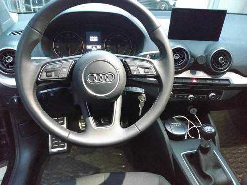

Hab ein Lenkrad vom A3 günstig bekommen, 8V0419091AJ, mal schauen ob ich es im Q2 betreiben kann.
ich denke dein lenksäulenstg wird eher das problem sein; denn darüber läuft die heizung und ansteuerung
ja, hast recht, fehlt ein Steckkontakt für die Spannungsversorgung der Lenkradheizung. Wollte die 12V woanders anzapfen, aber bei dem hohem Stromverbrauch lass ich es lieber (erst mal)
Zumindest hab' ich jetzt die endlich Lenkrad-Funktionstasten (hatte den Q2 ohne Mufu-Lenkrad bekommen)
Mufu-lenkr
Von welchem Fahrzeug ist das Lenkrad jetzt?
Schrieb er doch, von einem A3.
