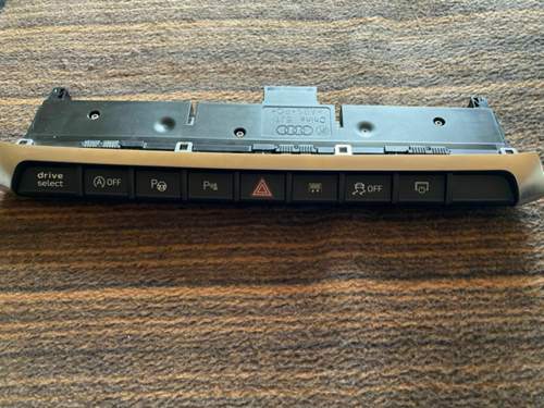

Nun hatte ich mich ja noch intressiert für die „Home-Link“ Funktion, also den Garagenöffner auf dem Klavierbalken. Da gibt es für den SQ2 ein kleines Problem, dass ich Euch gerne mitteilen würde:
Diejenigen von Euch hier, die das verbaut haben (haben lassen z.B. In Bochum) fahren wohl einen normalen Q2 und konnten so die Schaltleiste vom SQ2 nehmen, dort sind mehrere Tasten belegt, die Ihr nicht benötigt und so kann man eine Taste „umfunktionieren“ für das Garagentor.
Bei meinem SQ2 sind zwar zwei Tasten frei noch, aber das sind sog. Blender. Sie sind nicht mit der Platine verbunden und scheinbar auch nicht einfach so zu verbinden! Somit wüsste mein Freundlicher zwar nun was zu tun ist, kann es aber nirgends verbauen! Sprich; ich müsste bewusst auf eine Funktion verzichten....
Nun meine Frage: Hat jemand von Euch den Wissensstand wie man eine nicht belegte Taste (eben beim SQ2) dennoch bestücken kann?
Ich wäre froh, denn es nervt jedesmal das Kästchen zu suchen :-D Schönen Sonntag Euch

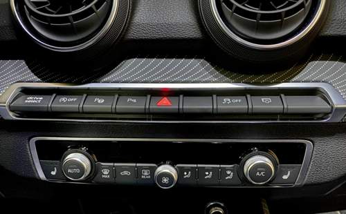

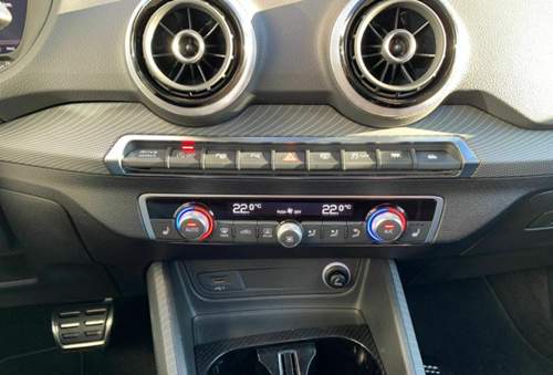

Zeig mal ein Bild deiner Leiste
Meine war auch voll und trotzdem hab ich Platz gefunden, ist alles nur eine Frage des Aufwandes. Die nicht genutzte Airbag LED ist kompliziert der Rest ist alles easy.
Sehe ich jetzt kein Problem, meine war die gleiche vorm umbauen. Wollte nur 2 Taster nebeneinander deshalb war der Aufwand größer.
Du suchst also sowas 😉
Ich such nicht was, sondern daaasss :-)) Das Problem ist, dass ich von Elektrik keinen Schimmer habe und mein Freundlicher wirklich ein Freundlicher ist und extra mit Bochum kontakt aufnahm etc. Doch auch die haben keine Lösung.... Kannst Du mir weiterhelfen und mir sagen wo Du das machen lassen hast? Es wäre einfach toll....
