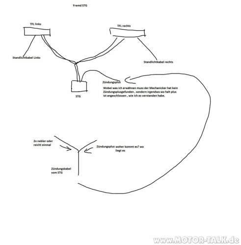

Na da bin ich mal gespannt, frage mich ja wie das STG erkennen soll wann es die CH/LH Funktion an- bzw. auschalten soll wenn sie kein Signal vom Blinker oder der ZV bekommt, wie dies beim zuschließen ebend ist.

Wenn das Steuergerät keinen extra Eingang für die Nebelscheinwerferleitung hat (über die CH/LH funktioniert), dann gibt es nur zwei Möglichkeiten.
Entweder ein eigener Timer (wäre in meinen Augen nicht so wirklich elegant, da nicht über das MMI zu steuern) oder man nimmt 2 * 2 Dioden (wie ich schon geschrieben hatte) und gibt das Nebelleuchtensignal auf das Steuergerät (Zündplus).
Die Dioden schaltet man Y-förmig zusammen. Beide in Durchlassrichtung zusammenschalten, dort das Steuergerät (Zündplus Eingang) anschließen. Man hat nun zwei voneinander entkoppelte Eingänge. (die beiden anderen Enden der Dioden)
An den einen Zündplus, an den anderen Nebelleuchtensignal.
Ohne die Dioden klappt das nicht, da dann über Klemme 15 (Zündplus) Strom zurückfließt und die Elektronik maximal verwirrt. (ihr dürft raten woher ich das weiß ... *g*)

das mit den blinkern meinst er bestimmt , abbiegelicht funktion.
nachtrag
hab was skizziert zur bessere Verständlichkeit.das ganze ist ja gebastelt.
Fremd-stg-tfl
Yo, die ist nicht so leicht nachzubauen, wenn das Stg. das nicht unterstützt. Da ich die Sinnhaftigkeit hinter einem solchen Abbiegelicht aber sowieso bezweifel, würde mir persönlich diese Funktion garantiert nicht fehlen 🙂

das bordnetz stg , wenn ich daran anschliesse brauche ich fremd stg überhaupt?

aber die skizze stimmt falls ich doch über das fremde stg machen muss oder? welche dioden sollten es den sein?
