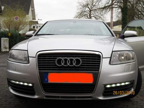

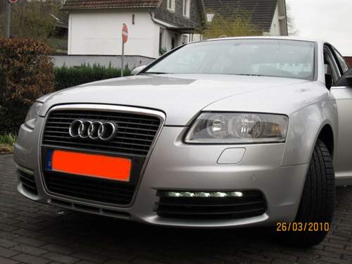

So ein kleiner Nachtrag von mir, wie das ganze nach dem Umbau bei Tage Aussieht. 😉
Img-15531
Img-15541
Img-15261-27336
