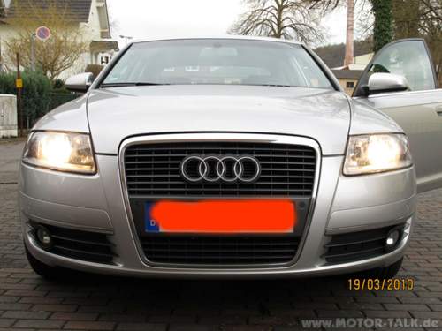

Ich habe einen A6 4F mit Parksensoren, Adaptive Cruis Control ( Radar im front Grill) Bi-Xenon und Nebelscheinwerfer. Das ganze mit Coming und Leaving Home funktion.

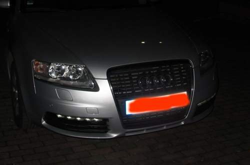

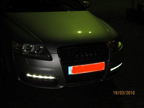

endlich nach einem Monat schlaflosen Nächten , 4 stunden Wartezeit und knapp 800 Euro weiter ist das vollbracht.
Naja zumindest was Einbau eingeht.Das ganze wurden über Standlicht angeschlossen , iwe es in der beschreibung stand, ausser zündungsplus.Nebler sind raus und das ganze leuchtet dauerhaft aber weder dunkler oder heller , bzw CH/LH ist überhaput nicht vorhanden obwohl STG angeschlossen ist.
Kann man die nebler einfach dazu anschliessen , weil CH/LH ja über diese realisiert wurde oder gibs da probleme?
Morgen mache ich normale Fotos.
Img-15261
