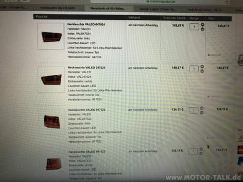

würde nämlich ein ganzes Set mit diesen Modulen und den Lichtern komplett und neu (Kleinanzeigen) um 800 bekommen... aber halt keine Rechnung und Garantie...
und wenn ich sie einzeln kaufe komme ich mit den Rückleuchten auf 560 inkl. Rechnung dann brauch ich nur die Module dazu
@quattro-tt schrieb am 19. Dezember 2018 um 13:01:22 Uhr:
super danke für die info..
Pro Rücklicht 560€, oder?
Da wären die 800€ inkl. Module schon ein guter Preis.

nein nein alle zusammen

Wenn's den wirklich die dynamischen RL sind ist der Preis top!
mittlerweile bekommt man die für den Kurs (nicht org audi)
@Scotty18 schrieb am 20. Dezember 2018 um 05:57:47 Uhr:
ja stimmt, aber bei audi sind es auch Valeo (Hersteller)

laut den Valeo Nummern alle mit Index F
Valeo ist der Hersteller für Audi bei diesen Leuchten.
Teilweise sieht man sogar noch die Ringe (werden
entweder von einem Aufkleber verdeckt oder
abgeschliffen).
