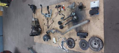

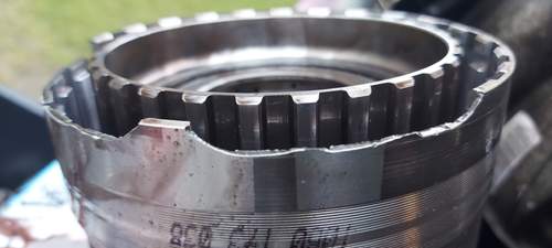

Ich hab leider etwas dürftig Informationen übermittelt. Also mein 1.9tdi 130Ps Automatik EYF Getriebe ist matsch. Getriebekorb für Rückwärtsgang geplatz/gebrochen. Habe nun einen Schlachter gekauft und Ihn selbst 300km gefahren. Alles okay mit der Technick. Kupplung und sämtliche Hydraulikzylinder für Betätigung und Öle werden selbstredend erneuert. Meine Frage eher dient der Elektronik. Motorcode ist der selbe
AVF. Das mit der Kurbelwelle hat nur bedingt wichtigkeit. Es geht bei dem Kurbelwellen eher um die Gecrackten oder geschnitten Pleul bzw verbesserten Pleulager. Für das Getriebe eher unwichtig. Steuergerät werden von mir neu Codiert. Habe die Steuergerätecodierung bereit vom Spenderauto in meinen PC geclont. Mir gehts eher um die kleinen Details zwecks Kabelbaum und Ansteuerungen.

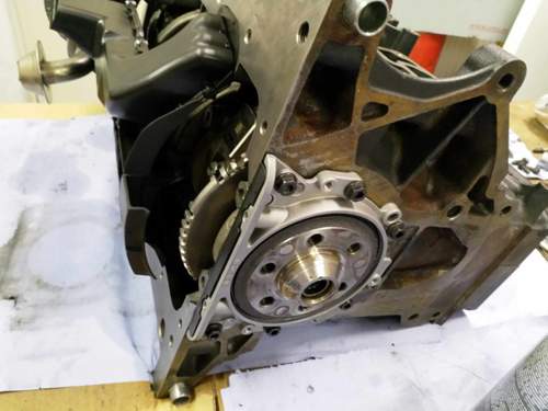

Hier deutlich zu sehen. AVF Motor mit Anlasserscheibe vom Automatikgetriebe auf der Kurbelwelle. In der Mitte deutlich zu sehen die Bohrung für das Pilotlager.
Ja, da ist eine Bohrung. Trotzdem sieht der Wellenstumpf anders aus als bei Schaltgetriebe.

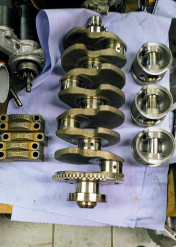

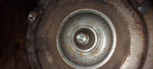

So. Ich wollte dem Mythos mit der Kurbelwelle ein für alle mal beenden. Geänderte Teilenr der Kurbelwelle hat ausschließlich mit dem Pleul und Pleullager zu tun. Da ist dort ein Bauartänderung gab. Trotzdem haben alle Kurbelwellen eine Bohrung für das Zentrierungslager. Aus dem einfachen und logischen Hrund das in dem Loch auch der Wandler zentriert wird.
Also macht euch keine Sorgen, mechanisch ist der umbau kein Problem , wenn alle Teile da sind.

Hast Du Lager und Schwungrad denn schon eingebaut? Auf dem Bild ist ja immer noch die Wandlerplatte montiert...
Der Wellenstumpf auf dem Bild sieht anders aus als bei Schaltgetriebe. Siehe mein Bild weiter oben.

Die unterschiedlichen Teilenummern der Kurbelwelle beziehen sich klar auf Schalt- bzw. Automatikgetriebe. Der AVF hat über die Jahre zwei verschiedene Teilenummern bei den Pleueln, das ist richtig. Allerdings gibt es bei beiden Pleuelvarianten die gleichen zwei Teilenummern für die Kurbelwelle.
Kurbelwelle AVF

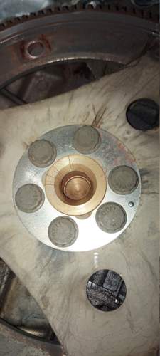

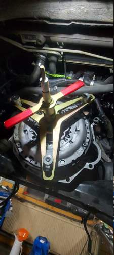

hab jetzt nur ein Foto wo schon alles dran ist. Wellenlager ist drin. man muss nur vorher den Oberflächen-Rost entfernen. Hab halt jetzt nur noch die Elektrik Probleme mit den Steuergeräten und Kabelbäumen. Da setze ich mich dann als nächstes ran. Gruß

Ach so, was ich noch sagen wollte. Wenn jemand auch so einen Umbau plant wäre immer ein fahrendes Schlachtfahrzeug zu empfehlen. Es gibt so viele geänderte Teile die mit zu übernehmen sind.

Und der Durchmesser wo Schwungrad/Wandlerplatte drauf zentrieren ist auch gleich, oder wie?
Dann muss man sich ja wirklich fragen, warum sie sich den Unterschied überhaupt gegeben haben...
Hast Du mal die Längsposition von Pilotlager zur Motorbockfläche zwischen beiden Autos verglichen? Von den Fotos her hätte ich gesagt, dass die Automatikkurbelwelle ein paar gute Millimeter kürzer ist.
