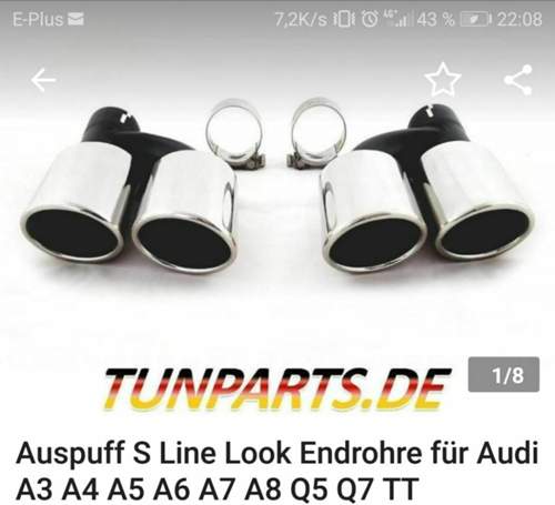

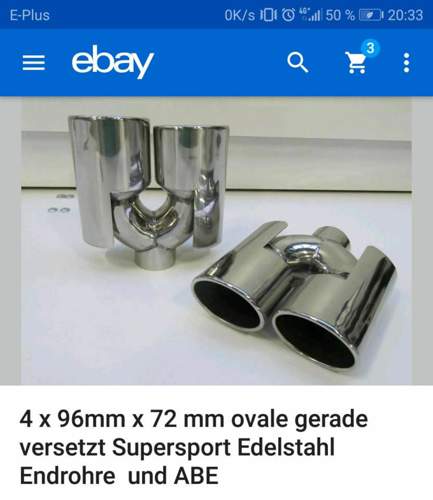

Servus Leute,
weißt von euch jemand welche Duplex Endrohr muss ich mir kaufen, dass es zu S8 Stoßstange gepasst hätte. Ich meine das schön grad in originale Ausschnitte passen. Ich habe zwei verschiedene gefunden, aber welche ist richtig keine Ahnung. Gerade oder versetze? Bild 1 oder Bild 2 ???
Moin
Versetzte sollten es sein.
Schräg , versetzt und eingerollt, so sind Sie bei mir.
Willst Du den Original Auspuff umändern oder den Supersport ?
Bau Dir eine Schablone mit den gewünschten Endrohrmaßen oder ähnliches.
4 x 100 würde auch noch passen.
Gruß Jens
Hi, der Sportauspuff geht wieder zurück, ans Verkäufer. Ich habe keine Lust mehr mit dem was zu tun habe. Zuerst Gutachtung dann einbau. Es reicht mir... Ich möchte s8 stoßstange einbauen und duplex Endrohre einsetzen.
ich verstehe so, dass mit Endrohre klappt bei mir auch nicht 🙁
Die passende blenden existieren einfach nicht. Ich habe gemessen beim s8 Stoßstange, dass mein originale Rohr passt genau gut zum innere kante des Ausschnitts mit ca. 1cm Abstand. Das heißt ich brau die Blende mit Versatz nach außen. Dazu wie normale weiße das innere Rohr muss bissle länger als äußere sein. Und bei allem Angeboten was ich gesehen habe, ist Versatz als innere Rohr und der ist länger als äußere grades Rohr....
