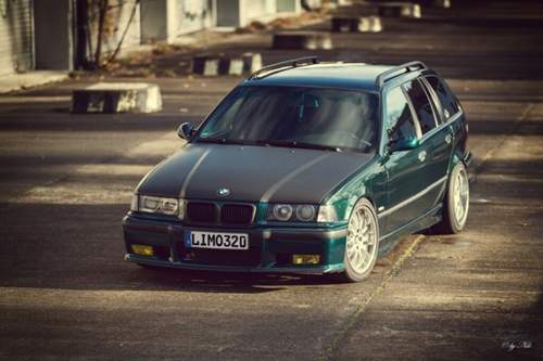

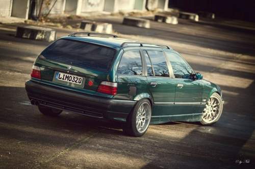

Da ich die selbe Kombination aufm Touring hatte, kann ich dir auch nur von abraten!!!
Sieht zwar ganz cool aus, aber ohne derbe am Koti zu ziehen usw. wird das nichts...
Ps.
Hinten stehen sie etwas weiter raus, als normal da ich 10mm Spurplatten noch drauf habe.
-img-1670
-img-1680
@Limo320 boah sieht echt Hamma aus wirklich. Tja schade das es zu kompliziert und nicht empfehlenswert ist.
Kompliziert nicht, kostet halt nur was...
Ich habs bei dem auch nur gemacht, weil die Radkästen schon so waren, wo ich ihn als Unfaller gekauft hab. 😉
Meiner Limo, würde ich sowas zb. nieeeeeee antun! 😁
