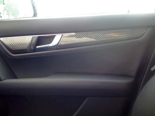

Sag mal hast du das schon mal gemacht mit der Folierung?? Oder war das Premiere? Ich habe vor so was bei dem Auto meiner Freundin zu machen. Hab so was aber noch nie gemacht.
des war des erste mal dass ich sowas gemacht hab
wichtig is halt zeitlassen es pressiert ja nicht
und dann ordentlich spülwassermittel drauf und unbedingt mim fön arbeiten damit sich die folie richtig drauf legen kann
ansonsten is des alles nicht so schwer

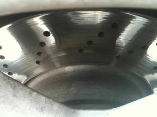

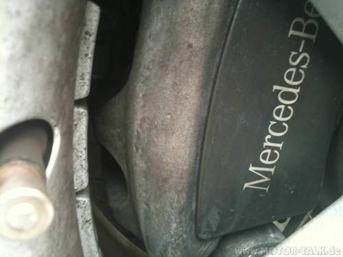

Hay,
ich habe auch nochmal eine "kleine" Umbau bzw. eher Tuningmaßname ;-)
Habe alle Bremssattel schwarz lackiert und den Flansch wo die Felge aufliegt rundum auch schwarz lackiert. Finde es sieht optisch schönes aus als die serie. Aufwand ist je nach Erfahrung 2-4 stunden und halt 12 Stunden aushärten (in der zeit darf man nicht fahren) . Davor halt schön mit Drahtbürste und Bremsenreiniger alles säubern, und dann alle nicht lackierbaren teile am besten abkleben!
Hier paar Bilder: ;-)
Bremsattel_vorher
Bremssattel_nacher
Flansch_vorher

Was für einen Bremssattellack hast Du den genommen? Foliatec?
@s1felge
ja genau ist foliatec farbe in schwarz, ging ganz gut , musste halt nur farbe und härter im verhältnis 3:1 mischen in einem becher bzw. glas, dafür war schon bremsenreiniger dabei :-) habe mich wie aufm bild zu sehen für schwarz entschieden um etwas "kontrast" zu den bremsscheiben zu haben. rot wäre auch schön aber das fährt schon jeder GTI und will mir net anhören nachgemacht 😁

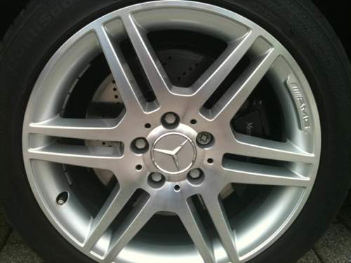

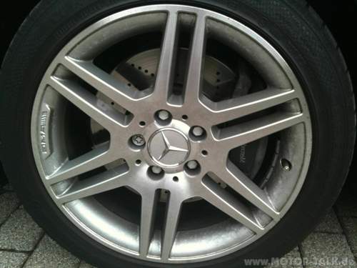

ja habe noch 2 bilder vonb der ganzen felge, man sieht aber net soo viel da die felgen nur 17er sind und halt viele speichen haben, nächsten sommer kommen 19er drauf aber noch keine ahnung welche...
Vorher
Nacher
Super, hast Du das hinten auch gemacht?
