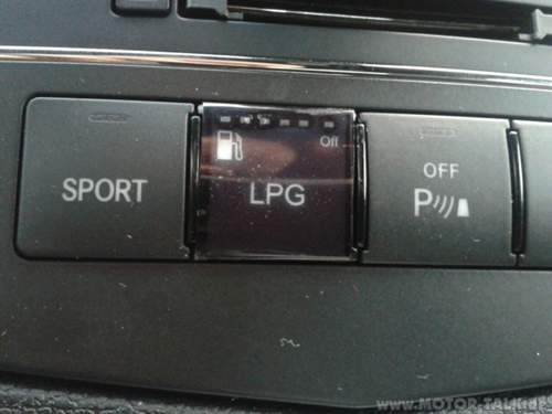

Ich habe seit einem halben Jahr eine Gasanalage von Prins in meinem C280 verbaut.
Es hat insgesamt ca . 2550€ gekostet. Bei meinem Fahrzeug musste noch eine Halterung für den Tank in der Radmulde verbaut werden, so dass es daher noch 100€ teurer wurde als wie im Angebot veranschlagt. Ich habe einen 60L Tank, da bekomme ich 55L LPG rein.
Anbei noch ein Foto vom Umschalter mit Tankanzeige den ich mir selbst gebaut habe.
20120512-203703
Über Geschmack läßt sich ja bekanntlich nicht streiten. 😎
