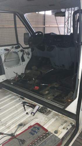

Und es geht weiter. Je mehr man abschraubt, desto mehr Rost findet man, fast so als wäre Gang und Gäbe bei Ford, 2 Bleche übereinander zu legen und vorher eine Salzwasserlösung dazwischen zu sprühen. Aber jetzt hab ich nun eben angefangen... den Grund für die Ölfeuchtigkeit habe ich vermutlich gefunden, ein Schlauch am Ventildeckel war nicht aufgesteckt. Da sowieso schon recht viel freilag, habe ich mich entschlossen die Ventildeckeldichtung und die Injektorendichtungen gleich mit zu tauschen, da auch hier etwas Öl zu sehen war. Nach dem entfernen der Bodenverkleidung und der Frontsitze kamen noch einige Löcher und Roststellen zum Vorschein, so dass ich jetzt ein schweissgerät besorgen muss. Falls jemand im Raum Bochum gerne und gut schweißt, Bier steht am Auto bereit 🙂 😁 Eine neue Nase zur schiebetürfixierung habe ich verbaut, die Tür lässt sich jedoch trotzdem noch ca 1-2 cm nach außen drücken, wenn sie geschlossen ist. Für Tipps bin ich dankbar. Anbei wieder einige Fotos. Über Kommentare und Tipps zu meinem ersten Projekt freue ich mich. Der Moe

Hi, da hast Du Dir ja was vorgenommen. Hut ab! Ich würde mich das nicht trauen. Nicht mit einem neuen und erst recht nicht mit einem 13 Jahre alten Auto. Bei dem Alter würde mich übrigens wundern, wenn es nicht an allen möglichen Stellen rostet. Man steckt ja nicht drin. Wer ist wo damit rumgefahren, Karosserie-Reparaturen?

Ich habe noch ein kompletten Satz (incl. Schrauben) zur Befestigung der dritten Sitzbank vom Neunsitzer. Sollten mit der der dritten Sitzreihe identisch sein.
Lass dir aber gesagt sein, dass die reinen Transporter und die "mehr-als-dreisitzer" unterschiedliche Bodengruppen haben. Wenn deiner ein reiner Trapo war fehlen dir die Verstärkungsbleche die mit dem Längsträger bei der Produktion verschweißt werden. Diese gibt es auch nicht einzeln zu kaufen. Ich kann dir bei Bedarf Bilder dazu zeigen.
Bez. Rost: Der Transit variiert je nach Produktion und Behandlung extrem in seiner Rostneigung. Auf jeden Fall sollte man den immer trocken und halbwegs sauber halten (keine Schlammnester am Unterboden/Radhäuser usw. + Beschädigungen flott ausbessern). Ich habe alle Falze, Kanten und Schweißpunkte) mit Mike Sanders eingepinselt. Ich hatte einen 2005er und habe eine 2013er, beide völlig unproblematisch...aber eben beide gepflegt.

Der gute war ein behindertentransporter, also ein vollwertiger 9-sitzer mit rollstuhlhebeanlage. Ich habe mich heute aber dazu entschlossen, einen 4-/5-sitzer daraus zu machen. Wenn es nicht anders geht, kommen vorne 2 Einzelsitze rein. Direkt dahinter eine 3-er Sitzbank, oder noch lieber 2 Einzelsitze. Die Idee ist fürchte ich nur schwer oder teuer umzusetzen, da ich noch keine einfache und legale Möglichkeit gesehen oder gefunden habe, hinten 2 einzelne Sitze zu montieren. Aktuell (d.h. Die nächsten Wochen) beschäftige ich mich ausschließlich mit Drahtbürsten, Schrubbscheiben und Brunox, das ich für mich gegen den Rost entdeckt habe. Für kleinste Löcher (ca erbsengroß), bei denen schweißen quasi übertrieben wäre, wurde mir bisher Scheibenkleber oder Karroseriekleber empfohlen, oder ist das eine schlechte Wahl?

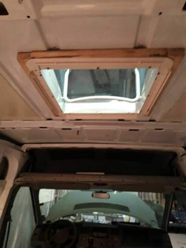

Bis ich wieder raus darf ( ich hoffe morgen ), beschäftige ich mit dem richtigen Einbau einer Dachluke und Ideen für die Energieversorgung ( Eine große oder 2 kleinere Batterien; 12V oder 24V; 230V Kühlschrank oder einen teuren ? Solarleistung ; und und und )

Soo, vieles ist passiert und viele Probleme kamen noch auf. Hier eine kurze Zusammenfassung, ausführliche Berichte folgen auf jeden Fall noch ! Aktuell ist aufgrund einer abgerissenen Schraube am Injektor eine motorreparatur angesagt. Ein Injektor scheint sich dabei verbogen zu haben, so dass er in seinem Sitz 3 cm Spiel nach oben und unten hat, sich jedoch nicht entfernen lässt. Heute werden wir versuchen ihn mit einem selbstgebauten Adapter und einem gleithammer zu entfernen. Die übrigen 3 sind zur überprüfung bei einer fachfirma. Die karosseriearbeiten sind abgeschlossen, das wageninnere ist gedämmt und neu verkleidet. Die Elektrik ist fertig, ein 1,8kwh Lifepo Akku in Kombination mit 540wp Solarpanelen liefert Energie. Der Ausbau aus Konstruktionsprofilen ist fertig, mit 8 Schrauben an Airlineschienen montiert, für die ich 2 8mm Flachstahl angeschweißt habe.Diese waren bereits vorher im Wagen, mussten nur etwas versetzt werden. Ein Test mit 6 starken Armen zeigte, dass sich der Wagen an der Alukonstruktion anheben lassen würde, die rechnerische Bruchlast liegt bei über 4 Tonnen, was wir als recht sicher erachten 😁 am Alu wurden geölte Pappelverkleidungen in 4mm stärke angebracht . Insgesamt wiegt der Aufbau so unter 100kg. Die Sicherung der Ladung im Aufbau erfolgt durch Stücke von Spanngurten, die mit Nutsteinen im Alu befestigt sind. Diese Lösung ist hochstabil und ultraleicht, die Alternative wären Siebdruckplatten statt Pappelaperrholz, jedoch mit zig Kilo Zusatzgewicht und unschönerer Optik.Sobald der Wagen läuft, wird die Waage uns zeigen wie leicht wir bauen konnten. Die >20mm dicke bodenplatte wurde gegen eine 9mm Siebruckplatte getauscht, die auf einer Lattung und 19mm Armaflexdämmung montiert ist. Bei einem Latten-Abstand von max. 30 cm biegt sich diese keine Stück durch. PVC Boden ist punktuell geklebt, ein neuer CarPlay-naviceiver liefert ein Bild der Funk-rückfahrkamera, automatisch beim einlegen des Rückwärtsganges. Für den Dachhimmel haben wir Biegesperrholz(!) entdeckt, dass trotz einer dicke von ca 12mm federleicht ist und durch einen Biegeradius von unter 25cm super zu verarbeiten ist. Wir wussten vorher nichtmal, dass es sowas gibt ^^. Da wir alles freihand geschnitten haben, gibt es natürlich einige Spalte, die wir mit einem geklebten Hanfseil kaschiert haben. Alle Aussenkanten der pappelverkleidung werden noch mit dekorativem Gurtband beklebt, um auch hier kleine Fehler zu kaschieren. 3 Led-Spots mit insgesamt 9 Watt sind in der Decke verbaut, 4 kfz-Steckdosen bieten überall im Auto Strom für mobile Geräte, vorbereitete freie Sicherungen lassen Spielraum für weitere Installationen. Jetzt erstmal einige Fotos, wenn ich noch Zeit habe schreibe ich gleich eine Fortsetzung.
