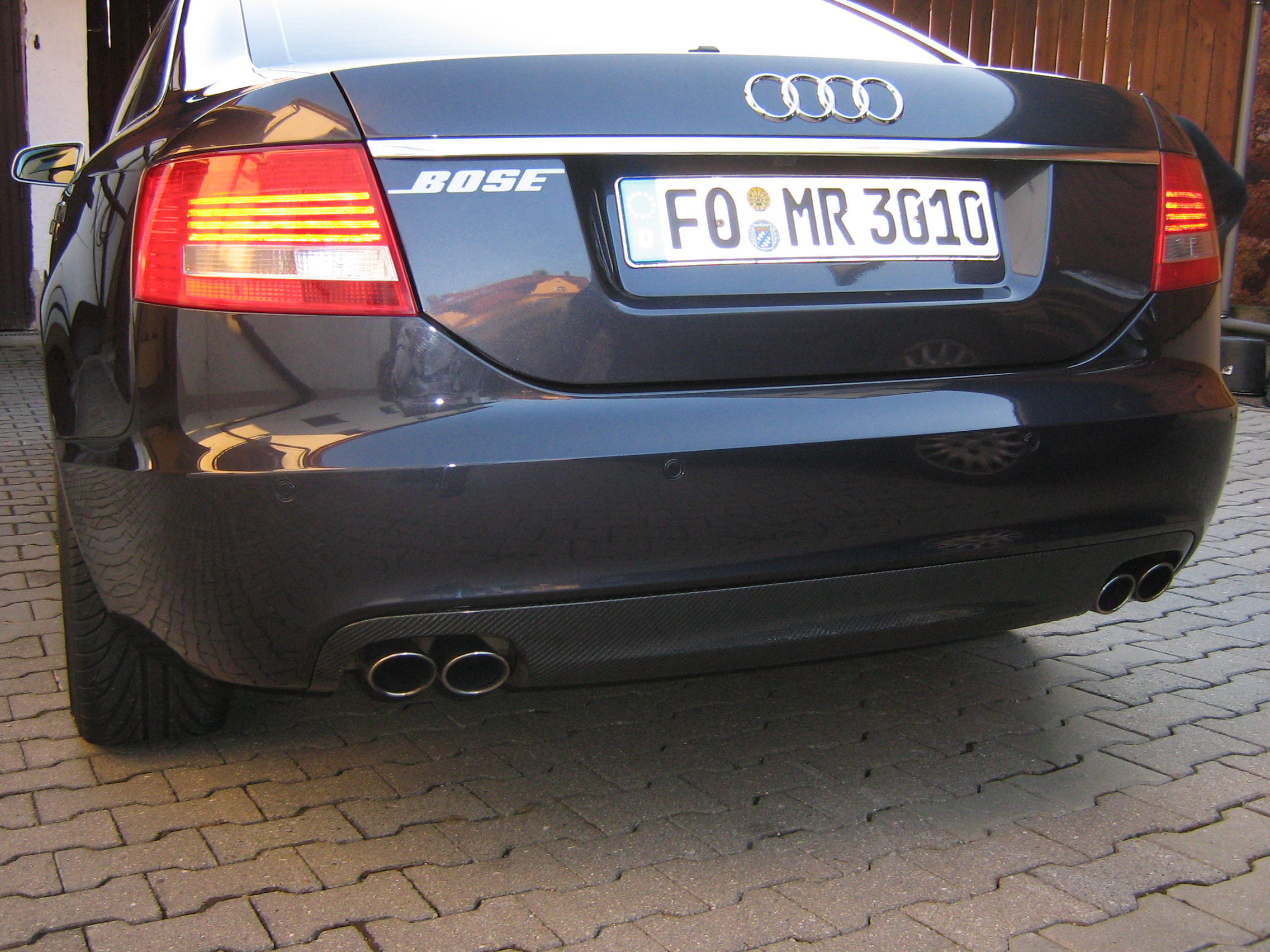

ich habe letzte Woche endlich meine S6 Endrohre an mein A6 (S6:D) gebaut und bin von der Optik mehr als begeistert!
Der Umbau ist eig. ganz einfach, man braucht den S6 Diffusor (4F5807521J) er ist mit 4 Torx Schrauben an der Schürze befestigt. Wenn man die Schrauben gelöst hat kann man den Diffusor vorsichtig abziehen da er noch an der Schürze geklipst ist!
Die Endrohre haben wir an der markierten Stelle auf den Foto abgeschnitten und die S6 Endrohre einfach bis zum Halter der ESD drauf geschoben. Wir haben die S6 Endrohre etwa 3-4cm gekürzt kann aber bei jeden unterschiedlich sein. Das Rohr vom ESD bis zum "Originalen" Endrohr passt genau so das man die S6 Endrohre nur drauf schieben muss. Dann wurden die ESD gelöst, die Halter sind oben mit jeweils 2 Schrauben befestigt und wurden komplett verschweißt.
Der ganze Umbau hat mich 125€ für die Endrohre, 103€ für den Diffusor und 60€ für das Anpassen der Endrohre und Schweißen in einer kleinen Werkstatt gekostet. Ich finde den Preis für die Optik mehr als OK!
Habe im Anhang noch ein paar Bilder vom Umbau.
1. Bild - alter Diffusor abgebaut
2. Bild - neuer Diffusor
3. Bild - Schnittstelle alte Endrohre
4. Bild - neue Endrohre
5. Bild - Abgeschlossener Umbau
6. Bild - Abgeschlossener Umbau
7. Bild - Abgeschlossener Umbau

Ich wohne ja nun am Tor zum Erzgebirge und habe immer mit ordentlich Salz zu kämpfen, aber es hat nichts gerostet. Wir haben 4 Schweißpunkte gesetzt und diese mit Zinkspray geschützt.

Meiner Meinung nach stehen die Rohre zu weit raus. Beim S6 sind die
Rohre bündig mit dem Diffusor.
am 30. August 2012 um 13:05
Ja finde auch dass die ein bisschen raus stehen,ist aber nicht viel,sieht sonst gut aus

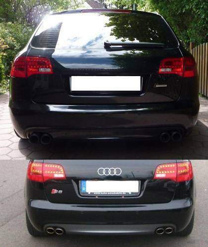

Um noch mal auf Deine Rohre zurück zu kommen, solltest Du nach Möglichkeit, die Teile
etwas tiefer setzen, wie z. B. HIER auf dem Foto.
Ist zwar kein Avant, aber in so etwa sollte das aussehen und nicht, weil es mir nicht gefällt, sondern weil das dem nächsten Prüfer sofort auffällt!

Theoretisch dürfen sie das....aber das fällt zu sehr auf. Das nächste was der Prüfer oder die Rennkommissare machen
ist Dich nach der ABE dafür zu fragen.
Hier noch mal ein Foto zum Vergleich.
Ich meine es nur gut mit Dir :D :D :D
