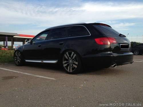

ich habe letzte Woche endlich meine S6 Endrohre an mein A6 (S6:D) gebaut und bin von der Optik mehr als begeistert!
Der Umbau ist eig. ganz einfach, man braucht den S6 Diffusor (4F5807521J) er ist mit 4 Torx Schrauben an der Schürze befestigt. Wenn man die Schrauben gelöst hat kann man den Diffusor vorsichtig abziehen da er noch an der Schürze geklipst ist!
Die Endrohre haben wir an der markierten Stelle auf den Foto abgeschnitten und die S6 Endrohre einfach bis zum Halter der ESD drauf geschoben. Wir haben die S6 Endrohre etwa 3-4cm gekürzt kann aber bei jeden unterschiedlich sein. Das Rohr vom ESD bis zum "Originalen" Endrohr passt genau so das man die S6 Endrohre nur drauf schieben muss. Dann wurden die ESD gelöst, die Halter sind oben mit jeweils 2 Schrauben befestigt und wurden komplett verschweißt.
Der ganze Umbau hat mich 125€ für die Endrohre, 103€ für den Diffusor und 60€ für das Anpassen der Endrohre und Schweißen in einer kleinen Werkstatt gekostet. Ich finde den Preis für die Optik mehr als OK!
Habe im Anhang noch ein paar Bilder vom Umbau.

Nein dürfen nicht zu weit raus gucken. Wenn sie über die Stoßstange raus schauen bekommst du ärger mit dem TÜV. Einfach mal von oben runter gucken dann siehst du ob sie zu weit raus schauen
Grüße jo
OK!
Kacke sind schon festgeschweißt. Naja mal schauen ob ich da noch was richten kann!
Ich gehe morgen mit der Wasserwaage ran und schau ob die Enrohre die hintere Begrenzung (Stoßstange) überschreiten!
Sollte aber nicht der Fall sein da ich das schon bedacht hatte!
THX
LG

Die RS6 ESD werden beim S6 Diffusor nicht passen, da sie wesentlich grösser sind.
Senti und meine Wenigkeit haben dazu den original S-Line Diffusor verwendet und entsprechend
an die grösseren RS6 ESD angepasst. Die krummen Teile werden an den Nieten abgeflext und
abgezogen. Dann muss ca. 5 cm vom Rohr abgeschnitten werden. Die Endtöpfe werden dann
nur über das abgeschnittene Rohr gezogen und fest geschweisst.

So hab nun nochmal nachgesehen!
Hmmmm also über die Stoßstange kommen Sie noch lange nicht. siehe Bild!
Will aber nicht zu sehr auffallen.......
Kleine Frage noch: Da meine Endrohre nicht gepunktet sondern fix verschweißt wurden, gibt es eine Möglichkeit die Endtöpfe ein wenig nach innen zu ziehen?
Ist das möglich, bzw. hat das schon einer von euch gemacht?
DANKE

Jap ! Gibt es !!
VOR den ESD ist eine Querstrebe/Verbindung zwischen rechtem und linken Rohr !
In der Mitte ist eine Schraubverbindung die du lösen kannst und beide Rohre so etwas weiter zusammen ziehen kannst, wieder fest Schrauben und fertig !

OK Sorry das kam falsch von mir rüber....
Ich meine ob ich die Endtöpfe weiter in die Stoßstange rein ziehen kann?
Damit sie nicht so weit rausstehen!
Nein !
Nicht ohne weiteres !
Doch, vorne nach dem DPF ist eine schelle, da kannst du versuchen die komplette anlage etwas richtung motor zu schieben.
In wie weit da genug spiel ist, keine ahnung. Hab es nicht mit der originale anlage gemacht, aber mit meiner Milltekanlage.
Da geht es ohne weiteres, da die anlage über das originale rohr gesteckt worden ist. Ob die originale anlage auch so drüber schiebt oder nur mit der doppelschelle befestigt worden ist, weiß ich nicht. Nie so drauf geschaut, hab nur die originale anlage abgemacht und im schuppen gestellt.....
Nicht ohne weiteres ! :D
Heisst bei mir: nicht die halbe Anlage demontieren ! ;)
Ob da 3 cm raus zu holen sind bezweifle ich mal stark !
