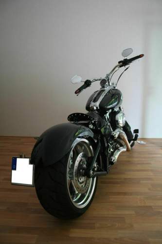

Hallo Freunde,
endlich ist der Umbau fertig. Hier auf die schnelle ein paar Bilder. Es fängt an zu regnen.....

Hier ein paar neue Bilder.
Unter dem Sitz habe ich einen Baterielade/Bordsteckdose und ein Interface für den Thundermax gebaut.-))

Der Sitz wird wohl immer eine Kompromisslösung sein, wenn man das Schwingheck behalten will und ein paar Kilos auf die Waage bringt.
Er ist Superbequem und da fährst Du auch mal 700km ohne Beschwerden.
Ich selbst fahre rund 25.000km / Jahr und will den Sattel nicht missen.
Auspuff ist von V&H mit den Quiet-B. drin. Hat einen sehr guten Klang, dumpf und nicht kreischend. Ja, er ist natürlich auch laut.
Hier ein Soundcheck: http://www.youtube.com/watch?v=tCcChBL7PG4
Lenker ist von Thunderbike und man sitzt etwas nach vorne gebeugt.
Aber auch sehr bequem.
Kosten Auspuff mit Einsätzen ca. 600.-
Kosten Lenker: ca.360.-
Gefällt mit wirklich sehr gut, deine Rocker. Musstest du für den Lenker die Züge verlängern? Und der Fender ist original, nur abgeschnitten, richtig?
Grüße!
Norago
ja, klar die Züge und die Kabel mussten alle verlängert/neu gemacht werden.
Das Heck ist nur abgeschnitten.
Werde es aber im Winter noch ein Stückchen kürzer machen.-))
Der Sitz passt - meiner Meinung nach - perfekt.
Schön, Deine Kiste !!
Gruß Uwe
hab nen neuen Puffaus (BSL Wave) dran. Vom Klang her um Längen besser als das orschinool. Kommen aber noch andere Endkappen dran und evtl noch die Racingdämpfer. Für partymachen ist die Big Radius in schwatt aus den USA unterwegs. Mir geht jetzt nur auf die Eier, dass die Karre beim Starten ne Riesen Rußwolke auswirft. Im Winter kommt noch der SE-Luffi dran und der TM rein. (Danke für den "Denkanstoß" mit den Anschlüssen unterm Sattel...). Hoffe, dann ist das mit dem Ruß auch Passé.
