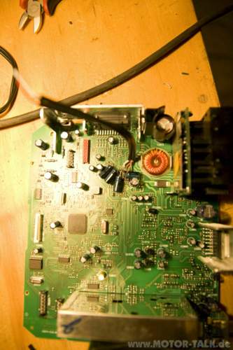

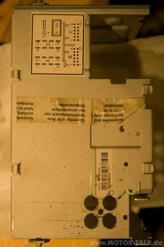

Fuer die Technikinteresierten geht es jetzt weiter:
Zuerst hatte ich das Radio auseinander gebaut, und geschaut was drinnen ist und dann die zugehoerigen Datenblaetter gesucht.
Das Endstufen-IC ist ein TDA 7566, und komuniziert per I2C mit den Prozessor. Daher weiss das Radio auch ob es die Hecklautspecher angeschlossen sind oder nicht(mit einen sehr tiefen, nicht hoerbaren Impuls wird der Rueckimpuls gemessen, und der Widerstand der Lautsprecher), und zeigt demnach auch den Fader an, oder nicht(haengt aber auch von der Werkseinstellung ab(CAN Settings)).
Da ich mir einen Lineout bauen wollte, und nicht die integrierte Endstufe benutzen wollte, habe ich Hecklautsprecher vorgegaukelt, mit zwei Widerstaenden an den Heckausgaengen des Radios von je 39 Ohm. Das Radio erkennt Lautsprecher, wenn der Widerstandswert zwischen 1,5 und 70 Ohm liegt. Mit 39 Ohm lieg ich in der Mitte, aber belaste das Radio nicht unnoetig.
Mit dieser Massnahme hatte ich nun meinen Fader!
Nun habe ich das Klang und Lautstaerke-Regler IC gesucht. Es ist ein TDA7404D. Dieses hat die sechs Ausgaenge, Front left, Front right, Rear Left und Rear Right. Ausserdem hat es Subwoofer Left und Subwoofer Right Ausgaenge, die aber im Moment noch nicht Funktionieren(muesste man per I2C-Bus aktivieren, aber das ist fuer die zukunft geplant(vieleicht aktivieren sie sich auch, wenn man das Radio auf Soundsystem umcodiert(per CAN), das kann ich aber im Moment noch nicht sagen( nur ne Idee).
Die Ausgaenge fuer Front un Right habe ich per 4,7 mF Kondesatoren abgegriffen(empfehlung aus dem Datenblatt)
Nun habe ich 4 Chinch-Ausgaenge auf der Rueckseite vom Radio. Funktioniert sehr gut.
Fuer die Zukunft moecht ich das Vorverstaerker-IC besser ausnutzen, naemlich:
*Die Subwoofer out aktivieren.
*Die Mute Leitung aus den I2C greifen und zu meiem externe Verstaerker leiten, damit ich keine Knacken mehr beim ausschalten habe.
*Die Klangeinstellungen komplett neutralisieren, oder auf gut einstellen.(selbst die neutrane einstallung, Bass Hoehen auf 0 sind nicht neutral)
*Die Laufzeitverzoegerung des IC-s benutzen, damit die Entfernungen vom Lautsprecher zum Ohr alle Phasenrichtig und zeitrichtig sind
Vieleicht kennt sich ja jemand von euch gut mit den I2C-Bus und den PIC's aus, so das man einen "Filter zwischen dem Controller und den Sound-Chip setzt.

@End of Vally, ich benutze in meinem Auto eine separate Endstufe, damit der Klang voller und sauberer klingt.
Es gibt zwei moeglichkeiten separate Endstufen am Radio anzuschliessen:
1.) Von den Lautsprecherausgaengen das Signal runtertransformieren, und dann per Chinch-Kabel zur Endstufe.
2.) Das Signal vor der integrierten Endstufe des Radios abgreifen, und dann dierekt zur Endtufe.
Vorteil von nummer 2, kein unnoetiges verstaerken des Musiksignals, um es dann wieder runter zu transformieren, denn bei jeder
Wandlung kommen stoerungen und Unsauberheiten zu deinem Musiksignal hinzu.

Hallo prepreach,
erstmal vorab: Tolle Lösung... Die gleiche hab ich schon mal beim SEAT LEON 1P mit dem original Seat Radio gesehen, dort hat das auch einer aus dem Forum gemacht... Ich find das TOP, einen besseren & sauberen Klang kann man garnicht haben... 😉
Was mich dennoch mal interressieren würde: Hast du auch eine Lösung für das "remote" Kabel gefunden?? 😕 Zündungsplus ist dafür ja nicht grade der bringer... 🙄
Ob das wirklich mit dem Sub Out funktioniert, würde mich auch noch Interessieren, also lass dich davon bloß nicht abbringen... 😁

Hallo WhiteDragon83,
Das Remote-Kabel greife ich von der CD-Wechserbuchse ab, PIN10.
Dort habe ich auch eine CD-Wechseler-Emulator angeschlossen(simuliert einen Sechfach-CD-Wechsler von einen USB-Stick, oder SD-Karte). Klappt sehr gut.
Endstufe geht an und aus, so wie es sein muss.
Das einzige ist, das bei dem Ausschalten ein plop zu hoeren ist(Restladung von meinen Auskoppelkondensatoren). Daher will ich noch eine Mute-Schaltung machen, (liegt auf den internen I2C-Bus). Kommt Zeit kommt Rat, jeje
