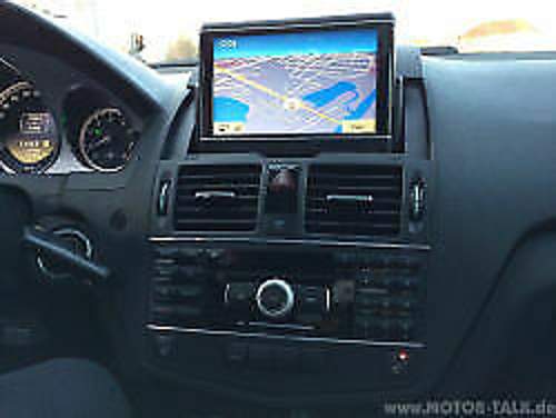

Ich bin mit dem Umbau auf w212 comand. Ich würde gerne wissen ob Ihr die Ecken mit ner Raspel oder mit Schleifpapier gerade geschliffen habt und wie lange habt Ihr dafür gebraucht???
Viele Grüße
Euer Junky
Weder noch. Ich habe die Blende mit einer größeren Gehrungssäge abgetrennt und dabei einen mm mehr stehen lassen. Dann einen Bogen 400er Nass auf eine ebene Fläche (Glasplatte) geklebt und die Schnittfläche drüber gezogen, bis dieser mm nach und nach abgeschliffen war. Das Ganze dauerte schon ein paar Stunden.
ich hatte heute beinah ein Erfolgserlebnis. Das Comand wurde richtig geschliffen. Leider passt das Comand nicht richtig rein. Es liegt an den seitlichen Metallöffnungen (s. Bild).
Wo liegt der Fehler. Ich konnte den Fehler leider nicht finden. Bitte um Eure hilfreichen Beiträge.
Vielen Dank
Ebayo2junky
Halterungen gegen die des 204er Comands getauscht? Die 212er passen nicht.
Ich grüße dich Mercedes Prophet ;-P
Dieser Gedanke ist mir auch in den Kopf gekommen. Wie siehts mit dem Weiterverkauf des W204 Comands aus wenn ich die Halterung abbaue, dann ist das Comand nicht mehr verwendbar bzw. man kann es nicht mehr einbauen oder liege ich falsch???
Sagen wir mal so. Die Verriegelung würde nicht mehr funktionieren. Aber die headunit würde ja immer noch durch die 4 seitlichen Pömpel fixiert. Das Fehlen dieser Teile würde sich natürlich auf den Verkaufspreis auswirken. Aber wenn man's nicht verschweigt und der Käufer einverstanden ist...

Aber wie zum Henker bekomme ich diese Metallhalter an dem Comand vom 204 an das 212 Comand?
Ich finde irgendwie keine Lösung wie ich die Halter abbekomme.
Es wäre nett wenn Ihr mir da auf die Sprünge helfen würdet, vielleicht liegt es auch an der großen Hitze.
Dankeschön für eure Hilfe.
an den Seiten vom NTG4.5 müssen jeweils 2 Nasen an den Außenseiten für die Clipse vom Bedienteil entfernt werden. Ggf. müssen dann noch Löcher gebohrt werden, da sich der Lochabstand für die Schrauben am Halter geändert hat.
