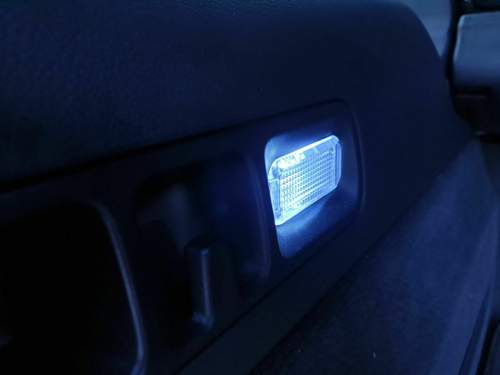

Hi zusammen,
habe jetzt auch neue LEDs drin.
Gekaufte Lampen
https://www.amazon.de/.../ref=oh_aui_detailpage_o01_s00?...
Im Lieferumfang ist ein Plastik-Hebelwerkzeug welches wie gemacht ist für die verbauten A6-Blenden.
6,99€; Prime-Langstrecke; Lieferung in 2 Tagen.
10 Stück, 8 verbaut
- 3x Kofferraum
- 1x Handschuhfach
- 4x Türen
Die Ausleuchtung ist nicht ganz perfekt. Nach hinten zum Sockel ist die Helligkeit etwas gedämpfter.
Meiner Meinung nach fällt dies aber nur nach Einbau und fokusierter Betrachtung auf. Im Alltag schaut man nicht drauf.
Die Birnchen der roten Blenden in den Türen habe ich auch ausgetauscht.
Wäre nicht unbedingt nötig gewesen, aber da genug im Lieferumfang waren, habe ich mich entschieden so viele Glühbirnen wie möglich aus meinem Matrix-LED-/Innen-LED-Paket-A6 zu entfernen :-)

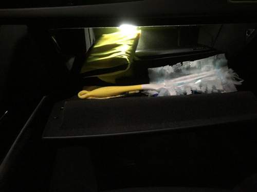

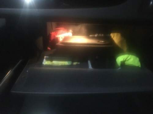

W5w-led-in-blende
Hf-vorher
Hf-nachher
+4
Ich hatte alles Glühobst entfernt. Untertürprojektion in Logoausführung und Handschuhfach eine LED sowie Kofferraum 3 Stück.
Wertet den Wsgen total auf und man sieht wenigstens was. Nach dem Einbau war das schon ein krasser Unterschied. Als ich jetzt aber wieder zurückgebaut habe, weil der Wagen wieder zurückgeht, war es noch extremer. Die Untertürprojektion wird jetzt einen anderen Audifahrer begeistern. Und die LED habe ich jetzt noch über. Hoffe mal nicht, dass ich die für meinen G31 BMW benötige. Alles in allem lohnt es sich, Umbau ist nicht teuer und schnell erledigt.

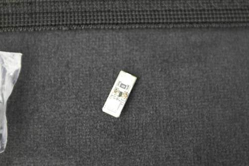

Ein kleines Update von mir:
Habe nach kurzer INET Recherche die Info gehabt, dass SMD 5730 sehr hell sein sollen und mir deshalb welche bei Ebay bestellt ( https://ebay.us/Q2mAOw ). Die passen zwar easy, aber sind mir etwas zu bläulich (damit könnte ich leben) aber nicht heller als das original Glühobst... siehe Bilder.
Dann habe ich noch fertige Module bestellt, weil mir ja eh bei einem die Nase abgebrochen ist (oder schon war, kA). Diese Module sind wirklich schön hell. Laut Beschreibung Plug and Play austauschbar und 100% kompatibel. Sieht auch so aus, leider bekomme ich sie nicht eingebaut. Sie sind "zu groß" (siehe Bilder)
Hat jemand diese Nachbauten schon erfolgreich eingebaut? Ich könnte sie empfehlen (was Helligkeit und Lichtfarbe angeht wirklich Spitze, leider passen beide nicht)
Link: https://ebay.us/vUYBc7
Siehe angehängte Bilder...
Unterschied SMD 5730 vs Original
SMD 5730 geringe Helligkeit und bläulich
+2
Ich habe die bei mir eingebaut. Sind wirklich klasse von der Helligkeit her. Allerdings musste ich sie auch ein bisschen mit dem Schleif gerät an den Seiten bearbeiten das sie rein gepasst haben.
