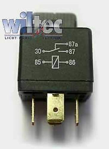

genau so ist das! Es gibt Relais, die öffnen bei Kontakt, welche die schliessen und Wechselschalterrelais, die machen beides!
so eins hab ich mal als Bild rangehängt. hier müsstest Du 85 und 86 zwischen Klemme 15 (Zündplus) und Öldruckschalter legen.
30 und 87a dann zwischen Klemme 15 (Zündplus) und Benzinpumpe und fertig! 87 bleibt leer

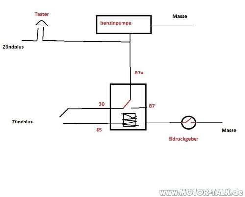

Hi, ich hab mir heute was überlegt, das ich mit einem Wechselrelais realisieren möchte. Den Anlasser bau ich auf keinen Fall mit ein in diese Schaltung. Ich hab mal n Bild angehängt mit dem typischen Wechselrelais. Das Bild ist gezeichnet bei ZÜNDUNG AUS. Wenn man Zündung einmacht, so gibt der Öldruckgeber Masse frei, das Relais schaltet den kontakt auf klemme 87 also leer, Pumpe läuft nicht, für den Startvorgang kann man mit dem Taster die Vergaserkammern füllen. Läuft der Motor so wird Masse beim Öldruckgeber unterbrochen und das Relais schaltet nun mit Klemme 30 auf 87 die Benzinpumpe an. Würde an sich so funktionieren. Gibt sicher noch viele Haken an der Schaltung, aber einen den ich gefunden hab ist, dass wenn man bei laufendem Motor das Kabel vom Öldruckgeber abzieht die Benzinpumpe trotzdem weiterläuft.... Ich hab mein Modul jetzt mal ausgebaut und check das daheim durch ob des echt kaputt ist. Grüßle
Sorry hab den Schalter vom Öldruckgeber statt geschlossen offen gezeichnet, hier folgt das richtige Bild. In dem Fall ist Bild 1 halt die Situation wenn der Motor gerade läuft ;-)
Schaltplan
Schaltplan

So, habe es mit nem Lämpchen getestet, da tut sich iwie nix, genauso wie im eingebauten Zustand mit der Pumpe, in dem Fall gibts wohl doch n Eigenbau Modul... (Als ich das getestet hab, hab ich den Zündimpuls mit Dauerplus simuliert, ich hoffe das war richtig, aber selbst wenn nicht, im Auto hats ja au net gefunzt von dem her)
