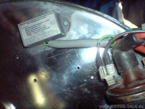

Hat eigentlich noch jemand eine Idee, wie ich die elektrische Benzinpumpe anschließen kann, damit ich eine "Sicherheitsschaltung" habe? Möglichst unkompliziert. Ich hab ja so n Sicherheitsrelais oder was das ist drin, das sollte eigentlich die Pumpe über den Öldruck steuern, der Öldruckgeber ist in Ordnung, die Benzinpumpe geht jedoch nach den 25 sekunden Vorlaufzeit aus, obwohl der Motor läuft-.- Ich habe keine Ahnung wie ich die sonst anschließen soll, auf Zündungsplus ist ja auf Dauer und vor allem für den Tüv auch keine Lösung.
Normalerweise wird das Signalkabel auf Kl 1 der Zündspule gelegt,da wo auch der Drehzahlmesser dran hängt.
Und um Kabel zu sparen hab ich genau das Kabel zum Drehzahlmesser angezapft damit ich nicht noch eines nach hinten verlegen muß.Aber eben nur wenn du auch wirklich das "richtige" Sicherheitsrelais hast und nicht etwas selbsgebasteltes.
Vari
Also ich hab das hier auf dem Bild im Anhang verbaut. Dieses hat die Anschlüsse wie eben drauf zu lesen ist ^^ und so hab ichs angeschlossen. Also + von der Zündspule bekommt es, benzinpumpe läuft auch, Masse ebenfalls vorhanden, Grün bei Zündungsspule Klemme 1, genauso wie das hier rot/grüne Kabel, das zum Zündverteiler geht, Pumpe ist über Gelb mit dem Sicherungsmodul verbunden und das Blaue mit dem in den Motorblock geschraubten Öldruckgeber. Nun weiß ich aber nicht wo der Hund begraben ist, wie gesagt mein Öldruckgeber hab ich getestet und der funzt einwandfrei, auf jeden Fall macht die Pumpe dicht und das gefällt mir gar net :P
Grüßle Matze
Dsc01725
Steht ja alles auf dem Relais,somit ist das i.o..das er ausgeht nach 25 sec wenn kein Signal vom Ölschalter kommt.
Zieh mal das Kabel vom Druckschalter ab wenn er angesprungen ist,bleibt die Pumpe dann an ? Dann stimmt da was nicht mit deinem Öldruckschalter.
Der schaltet Masse durch wenn der Druck weg ist und legt somit zum abstellen das Relais auch auf Masse.Bekommt das Kabel keine Masse sollte die Pumpe weiterlaufen,geht sie trotzem aus ist wohl was mit dem Sicherheitsrelais nicht i.o.,dann brauchst du ein anderes.
Vari
Hi, ja also die Vorlaufzeit von 25 Sekunden ist mir bewusst, die Benzinpumpe läuft aber bei laufendem Motor dann nicht weiter, selbiges gilt wenn ich die Verbindung zum Öldruckgeber unterbreche. Der Geber schaltet auf jeden Fall Masse durch, das hab ich mit einem 12 V Birnchen getestet als ich n Problem bei der Öldruckanzeige gesucht habe getestet. In diesem Fall glaub ich einfach, dass wie du sagst das Sicherungsmodul ne Macke hat, ich weiß eben auch nicht ob dieses jemals beim Vorbesitzer funktioniert hat von dem her....
Hi Matze,
was mich wundert bei dem Ding ist das Kabel zur Klemme 1. Ich kenn die Module eigentlich nur mit Anschluss zum Öldruckgeber - aber sei es drum.
Wenn sich tatsächlich rausstellen sollte, das das Modul nen Defekt hat, hätte ich ne Idee zur Behelfslösung:
Besorg Dir einfach nen normales Relais aus dem Elektronikmarkt und steuer Die Benzinpumpe direkt über den Öldruckschalter an (Spule des Relais zwischen klemme 15 und Öldruckschalter und Kontakt zwischen klemme 15 und Benzinpumpe) und das kabel von Deinem Sicherheitsmodul lässt Du einfach weg.
Dann nutzt Du den "Vorlauf" Von deinem Sicherheitsmodul und den Rest über Das Relais - müsste gehen für 2,50€ :-)
Oder Du beisst in den sauren Apfel und investierst gute 70 € in ein neues Modul.

Hi Jan, die Idee ist super, ich hab auch schon nach nem anderen Kraftstoff relais gegoogelt mit dem ich alles mit einem Relais machen kann. Aber n gescheites hab ich net gefunden. Muss jetzt nur nochmal schauen ob ich das verstanden hab. Nur versteh ich noch eins nicht. Das Relais muss ja quasi mit Masse angesteuert sein, wenn der Motor läuft, und das ist ja nicht der Fall, weil der Öldruckgeber ja dann öffnet bei laufendem Motor.... oder hab ich einen Denkfehler ? Schraubende Grüße ^^
PS: Das verbaute Modul arbeitet anscheinend mit Zündimpuls UND Öldruck...
Ööööööh, natürlich, beides... steht doch auch ganz groß und fett auf dem Belegungsplan.
Sonst wäre ja die Grundfunktion nicht gegeben. Es soll ja bei kaltem Motor per Öldruck die Vorförderung eingeschaltet werden. Und über den Zündimpuls die Fortsetzung davon.
