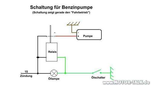

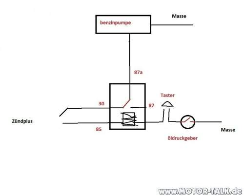

@ Jan, deine Schaltung gefällt mir, allerdings würde ich bei mir dann das 3. Relais zum Fluten der Schwimmerkammer bzw Starten n Taster verwenden. Aber ich peil überhaupt nicht durch in welchem Zustand deine Schaltung gerade gezeichnet ist. Ich komm da total durcheinander. Kannst mir das mal bitte erklären, weil ich würde die Schaltung gern so übernehmen evtl ^^ Danke
Hi Matze,
das ist garkein Zustand, das ist so gezeichnet, als ob alle Relais stromlos sind - sprich die "Schalter" im Relais in Ausgangsstellunf sind.
Wenn Du dir drei Relais kaufst und die Klemmenbezeichnungen entsprechend zusammenlötest, dann funktionierts...
Gruß, Jan
Ok, jetz hab ich das gecheckt, wenn man bei dir s Kabel vom Öldruckschalter abzieht dann läuft die Pumpe bei Zündung an ja dauerhaft wie du geschrieben hast. Du hast mein gezeichneter Schaltplan ja sicher auch angeschaut, was hälst du davon ? Wäre doch auch realisierbar denk ich.
Kannst auch meine Schaltung probieren. Das ist dasselbe, wie Relais2 alleine.
Eigentlich gibt es nur zwei Varianten:
1. Entweder es ist die Schwimmerkammer voll und er springt sofort an.
2. Es ist die Schwimmerkammer leer und er braucht erstmal Öldruck und 'darf' dann erst anspringen.
Man braucht also ein vorbefüllen über Taster, Anlasser oder Zeitrelais nicht.
Wenn doch,... dann geht man nach hinten und zieht bei eingeschalteter Zündung das Kabel vom Öldruckschalter ab.
Wenn die Schaltung gar nicht funktionieren soll, dann legt man über einen versteckten Schalter ein Massekabel an den Öldruckschalter.=Wegfahrsperre.😉

Hi Matze,
vom Prinzip her funktioniert deine Schaltung! nur eins würde ich ändern: Den Taster würde ich als "öffner" auf dem weg zum Öldruckschalter verbauen. Der Vorteil ist, dass dannn nicht der ganze Strom der Pumpe über den Taster läuft (das vertragen die dinger nicht so gerne) sondern nur der Schaltstrom vom Relais. Solche Taster kannst Du Dir als "Öffner" oder "Schliesser" kaufen. hab mal dein Bild der Schaltung leicht abgeändert rangehängt...
Jan
Schaltplan-jan-7935149004318026498
Hi, diese Form der Schaltung hab ich mir auch überlegt, sodass ich das Relais mit dem öffnenden Taster schalten kann. Ich hab jedoch gedacht wenn ich den Taster sowieso immer nur maximal 5 sekunden oder so drücke dann brauch ich da net groß drauf achten ob da jetzt der hohe Strom durchfließt. Diese Lösung hier ist allerdings trotzdem besser natürlich🙂 In dem Fall werde ich das so machen, meinst du tüvmäßig siehts mit so einem Anschluss gut aus ? Oder verlangen die noch mehr Sicherheitskriterien ? Ich wünsche ne gute Nacht. Grüßle
@Rudi, dein Plan ist ja eigentlich genau der selbe wie der, den ich gemacht hab, ist der für den TÜV ausreichend ? Mit nem Massekabel kann man ja schon ne Wegfahrsperre erzielen, da hast recht, allerdings kann der "Verbrecher" mit einer Füllung von Benzinpumpe bis zum Vergaser bei meinem Auto fast 400 Meter fahren. Als Wegfahrsperre bau ich lieber n versteckten Schalter ein, der die komplette Zündplus Spannung, die nach hinten an Zündspule usw geht unterbricht ;-) haha
Nicht ausreichend, für den TÜV, aber eine mech. Benzinpumpe pumpt ja auch so lange, wie der Motor noch läuft. Mit meinem Wagen kommt der Dieb warscheinlich gar nicht so weit, bis der Vergaser leer ist. Da liegt er schon vorher im Graben.
Hi Matze,
ich hab noch mal drüber nachgedacht: Ich würde das mit der 1-Relais - Lösung über den Öldruckschalter bleiben lassen. Mit oder ohne Taster ist das doch irgendwie nur Bastelei.
Meiner Meinung nach braucht man etwas, dass einfach ohne zusätzliche Bedienung funktioniert: Reinsetzen, Schlüssel umdrehen, Starten, fertig!
Das ist auch TÜV-mäßig das Richtige!
Entscheidend für den TüV ist, das die Pumpe beim Start läuft und ausgeht, sobald der Motor stoppt.
Und da gibts für mich nur zwei Lösungen.
entweder:
Du machst die Schaltung über Öldruckschalter und Anlasser (und das ist echt kein goßer Akt, Du brauchst ja nur ein zusätzliches Kabel zum Magnetschalter des Anlassers).
oder:
Du kaufst Dir ne originale Sicherheitsschaltung, beisst in den sauren Apfel und investierst die 70€.
Der Rest ist irgendwie alles Käse - meine Meinung!

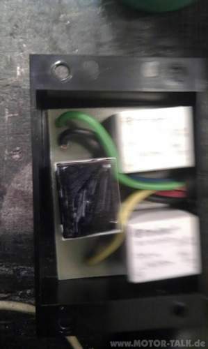

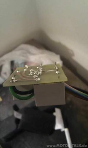

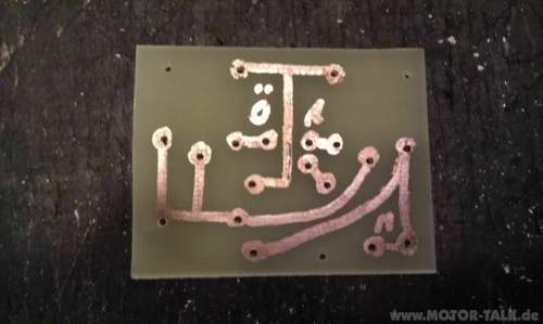

so, habe noch mal Bilder rausgekramt, wie ich es letztendlich die Sicherheitsschaltung für die Benzinpumpe gemacht habe:
Bild1 Platine geätzt
Bild2 Relais draufgelötet
Bild3 in Gehäuse gesetzt
Bild4 mit Epoxid aufgefüllt
Bild5 fertig
Bild6 nochmal die Schaltung
Kostenpunkt 12,50€
vG Jan
Imag0015
Imag0016
Imag0022
+3
Hi, sieht echt nice aus🙂 Wie funktioniert das eigentlich mit dem "Platine ätzen" ? Ich kann mich irgendwie nicht richtig entscheiden was ich machen soll, gibt ja jetzt viele Lösungen, die ok sind. Den + Anschluss des Magnetschalters muss ich dann quasi parallel zum Anlasser und zu Klemme 15 von Relais 3 legen oder ? Grüßle
Ok hab mir eben des mit dem ätzen durchgelesen, sowas fang ich glaub nich an ^^ hab mir jetz grad 3 Wechselrelais mit 12 Volt 30 A bestellt, das mit dem Anlasser find ich mittlerweile gar nimmer so doof:P also ich bin mir sicher dass ich die Schaltung von dir so übernimm. Der Tüv will ja nur dass bei stehendem Motor die Ölpumpe ausgeht oder? Die werden ja wohl net nachkontrollieren, was passiert, wenn man das Kabel vom Ölschalter zieht ^^ Dankeschön
Hi Matze, den Satz versteh ich irgendwie nicht?!
Da, wo auf meinem Schaltbild "Anlasser" steht, gehts an +vom Magnetschalter vom Anlasser und fertig. Der Magnetschalter bekommt Saft vom Zündschloss, sobald man den Zündschlüssel auf "Starten" dreht...
Meinst Du das?
P.s. Platine ätzen ist garnicht so wild, aber für den Anfang reichts auch die Relais mit Kabeln zusammen zu löten ;-)
