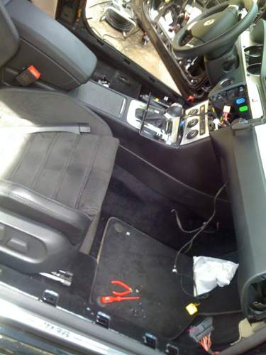

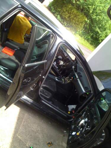

lohnen würde es sich wenn er sie fertig macht bevor ich Dynaudio nachrüste 😁Wenn Du noch ein paar Tipps benötigst, kannst Du ja gerne nachfragen.
Anbei zwei kleine Eindrücke vom Umbau 😉
Davor habe ich keine Angst meine Auto sah schon Schlimmer aus
Xenon Umbau usw. (siehe Signatur) 😁

Hallo, ich habe meinen Passat auch umgerüstet, die Teile incl. Kabelbaum ( 1,5kg schwer und eigentlich das wichtigste ) habe ich sehr günstig bekommen. Allerdings muss ich sagen das ich es ohne die Hilfe von Freunden nicht geschafft hätte. Alleine das verlegen des Kabelbaums ( siehe Bilder )hat viele Stunden gebraucht, das umpinnen bzw. das "teil neuverlegen" einiger Kabel, anschließen etc. noch einmal. Wenn ich die Zeit so überschlage komme ich auf locker 10 Stunden. Ich bin mit dem Ergebnis sehr zufrieden, aber noch einmal würde ich das nicht mehr machen.
