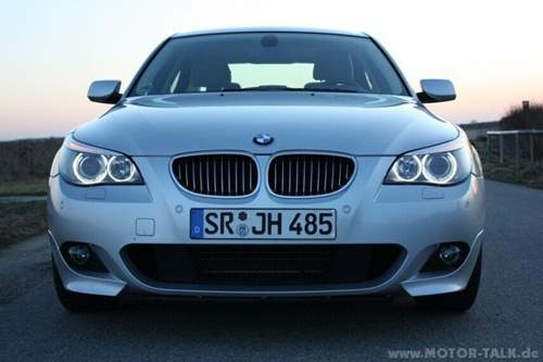

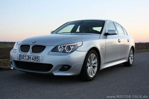

habe mir vor kurzem das komplette M-Aero-Paket für 850€ vom BMW Händler in der Nähe gekauft.
Über my-hammer.de in der Nähe für 380€ lackieren lassen (in Lackierkabine, super Arbeit).
Immer mit unserem Anhänger transportiert, also keine Kosten für Leihtransporter.
Teile, die nicht gebraucht wurden für ca 60€ verkauft.
Alte Stoßstange etc für ca 140€ verkauft.
Also waren meine Kosten bei 1030 Euro!
Einbau habe ich am Montag selbst erledigt.
Hab mir viel Zeit gelassen. Ich brauchte von 9Uhr bis ca 18Uhr inkl. Autowaschen und alte Stoßstangen putzen.
Einbau ohne Hebebühne, Spezialwerkzeug, etc. erledigt, nur mit TIS Einbauanleitungen und der dazugehörigen M-Paket EBA.
Schweller und Heckstoßstange gingen sehr leicht.
Front war auch ned sonderlich schwer.
Außerdem war ich letzte Woche beim Codieren.
Habe meine originalen LCI Heckleuchten codieren lassen.

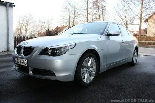

Anbei noch Fotos.
Übrigens: Den Diffusor habe ich mit Carbonfolie bezogen.
Ich finde, das Ergebnis kann sich sehen lassen 😉
Vorher
Mpaket1
Mpaket32
Sieht echt gut, nur der Schal auf der Hutablage, der ist völlige Geschmackssache.

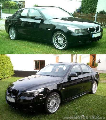

da sieht man mal wieder wie ein M-Packet ein Fahrzeug verschönern kann. Was mir noch ein wenig an den Augen brennt sind die Chromleisten an einem silbernen Auto!
Beim umbauen darauf achten, das man beim ausschneiden der vorderen Radhausabdeckungen nicht zuviel abschneidet.
Anbei Bild von meinem Umbau:
Gruß BMW Freund
