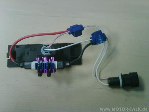

Mein LED Umbau schaut nun wie auf dem Bild aus.
Bin mit den aufgeklebten und provisorisch festgemachten Kühlern aber noch nicht glücklich.
Das Schmutzwasser ist auf der Heckklappe von aussen deutlich schneller durch die Wärme abgetrocknet, als an anderen Stellen.
Auch wenn man nach einiger Fahrt mit der Hand von aussen dran fast, ist eine Erwärmung zu spüren.
Denke nicht das dies dem Kunstoff und den Lack auf Dauer (besonders im Sommer) gut tut.
Bin am überlegen ob ich mal im Baumarkt nach so Aluminiumrohren schaue. Davon ein mit dem passendem Durchmesser absägen und den Widerstand dort reingeschoben. Somit wird die Wärme sicher besser abgeleitet. Aber bekomme ich das dann alles noch sauber in die Öffnung? Ein Test ist es wert.

Ich habe jetzt seit ca. 2 Wochen auch die LED Lampen von BMW drin.
Mir war aber die Abwärme der Lastwiderstände, trotz aufgeklebtet RAM-Kühler, zu stark. Man konnte bei Salzwassergischt der letzte Wochen deutlich erkennen, wie die Stellen wo die Widerstände hinter sitzen, wesentlicher Abtrocknen und eine Erwärmung des Kunststoffes mit der Hand war ebenfalls zu spüren.
Dies war mir einfach zu heikel, um es so zu lassen.
Nun habe ich mir im Baumarkt ein Alurohr (ca. 5 - 7 Euro) besorgt, davon ein 45mm langes Stück abgesägt (nicht vergessen die Schnittstellen zu entgraten!) und dieses dann über den Lastwiderstand geschoben. Alles wieder eingebaut (hat gerade so alles Platz).
Hiermit wollte ich erreichen, dass die Wärme vom Lastwiderstand zuerst auf die Innenseite des Alurohres trifft und zu den offenden Enden abgeleitet wird. Auf längerer Fahrt erwärmt sich das gesamte Alurohr, leitet aber durch eine größere Oberfläche die Wärme besser ab.
Ergebnis bei den bisherigen Temperaturen:
Kein Abtrocknen der Stellen mehr sichtbar und auch keine wärme mit der Hand auf der Heckklappe spürbar.
Bin nun mit dem Ergebnis zufrieden.
