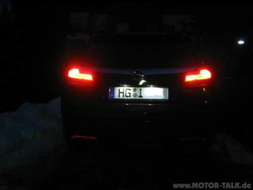

Hallloooooo zusammen
Auf mehren Anfragen , von lieben insi Fahrern , ob ich hier Fotos von meinem Umbau der Kennzeichenbeleuchtung machen könnte .
Wie versprochen , zum anregen und selber bauen , hier die Fotos...
Ach ja ich habe kein BC Fehler...
gruß Zinni.
also irgendwie kommt mir das extrem hell vor...??
...ja sieht verdammt hell aus. Leuchtest ja die ganze straße hinter dir aus. 😉 Gibt es da nicht schwächere LED´s. Aber sonst sieht es heiß aus 🙂 Wielange hast du gebraucht zum einbauen?
LG
oohhhhh sorry , hätte ich vorher schnee schüppen müßen.....😕
nein nein keine sorge haben schon die richtige licht stärke.
gruß zinni
Hatte z. Zt. zwar wenig freie Zeit, aber ich war so gespannt auf den Unbau, dass ich die LED´s nun doch erstmal fertig bauen musste und gleich eingesetzt habe.
Meine Frau grinste mich die ganzen letzten Tage schon an, weil ich am Basteln war.
Aber über das Ergebnis war sie dann doch erstaunt. Schaut wirklich cool aus.
Oder was meint ihr?
