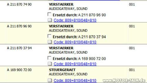

Es handelt sich um einen 2006. Der Verstärker/AGW muss getauscht werden, da ja in dem Ding auch der Tuner für das Radio drin ist und somit läuft das Teil auf den japanischen Frequenzen. Für das NTG2.5 benötige ich bei HK Sound ja eh zwei neue Verstärker und das AGW entfällt. Dabei stellen sich folgende Fragen:

Kann mir jemand die Teilenummern für die beiden Verstärker nennen?
Der kleine hat die Nummer A2118705189
Für den großen gibt es mehrere gültige Nummern
