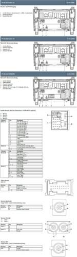

- Kombistecker (Bilder) für neues Gerät ändern (Belegung alt / neu siehe Bilder):
- - Spannungsversorgung für den Mikrofonverstärker ändern:
- - - Kontakt 13 des "Block A" ausklipsen /abschneiden und
- - - das Kabel an den blauen Kabelstummel des Kabeldaviko-Mikrofonsteckers anschließen.
- Kabeldaviko-Mikrofonstecker in Position B einklipsen ( !! nächster Punkt)
- sofern vorhanden den AUX-Anschluss von Pos.-B entfernen und für Pos.-C umbauen:
- - - vier Kontakte aus 12-poligem Stecker ausklipsen und in neue Positionen versetzen,
- - - weiße Kodiermimik ändern (Kodier-Nase für Pos.-B abknipsen, evtl. versetzen)
- BT-Antenne auf "Pos. 2" und Antennenkabeladapter auf "Pos. 3" montieren,
- Alles wieder einbauen.

Kombistecker Audio 20 alt
Kombistecker Audio 20 NTG 2.5 u.A.

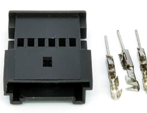

Bin gerade auch dabei von Audio 20 (NTG 2) auf Audio 20 (NTG 2.5) umzurüsten an einem W169 von 2007.
Soweit ist auch alles klar und verständlich, nur komme ich mit dem Mikrofonverlängerungskabel nicht weiter.
Ich habe ein originales Mikrofon mit der Teilenummer A1698200835 besorgt und das Mikrofonverlängerungskabel 171-719.
Doch leider passen die Anschlüsse der Stecker zueinander überhaupt nicht.
Der Stecker des original Mikros hat nur 2 Pins belegt und das Verlängerungskabel hat 4 Pins. Zudem sind die Stecker unterschiedlich geformt und somit nicht kompatibel zueinander.
Benötige ich nun ein anderes Kabel oder ein anderes Mikro?
Leider ist die Seite von Kabel Daviko down, so dass ich hier nicht weiter komme (die Kabel habe ich schon länger liegen).
Wäre super wenn mir jemand einen Tipp geben könnte, damit ich den Umbau durchziehen kann.

Lösung für die Nachwelt:
Ich habe an dem originalen Mikro mit der Teilenummer A1698200835 das Steckergehäuse getauscht.
Dazu habe ich ein Steckergehäuse mit der Nummer 0015403281 verwendet. Die Pinbelegung habe ich nach dem Ausschlussprinzip heraus gefunden, d.h. im laufenden Telefonbetrieb verschiedenen Kombinationen ausprobiert bis es funktioniert hat.
Ganz Links kam das rote Kabel hin und ganz rechts das blaue.
