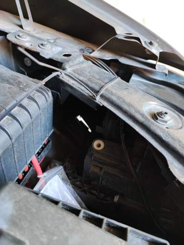

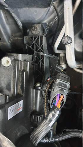

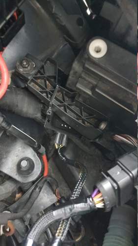

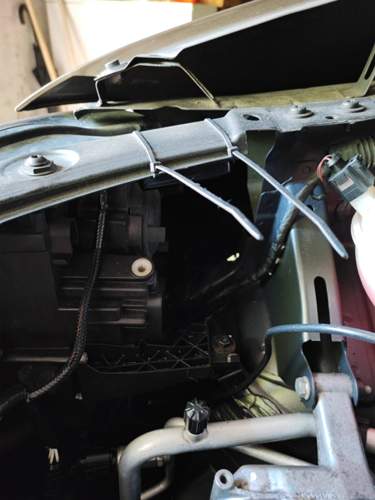

Ich habe es direkt unter dem Träger an der Lampe befestigt und habe die beiden Kabelbinder genutzt.
Das hält jetzt seit knapp 10000 km.
Heute Nachmittag kann ich dir gerne noch ein Foto davon machen

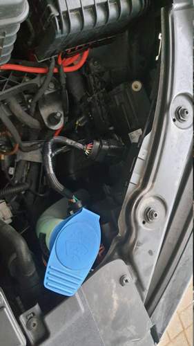

Habs jetzt mal am sie Kunststoffvertrebung hinter den Lampenkörper gebunden.. bin halt unsicher wegen der verschiedenen Temperaturaussagen zwischen 30 und 200 Grad. Siehe Bilder

@Elchfreund89 schrieb am 9. Mai 2023 um 06:30:14 Uhr:
Bin gespannt auf die Bilder von oben, wo man das sieht. Danke schon mal!

Ich habe die Geräte ganz unspektakulär hier hin gesetzt
