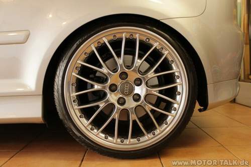

Ich hab in den letzten Tagen folgendes gemacht:
- Aufklebertuning
- Felgenbetten aufpoliert und versiegelt
- TT Fussstütze eingebaut
- Spiegelglas Beifahrerseite getauscht ( 😉 )
- die Haltefeder vom R8 Innenspiegel mal richtig "eingestellt"
S3 Aufklebertuning
S3 Felge

Bei den Felgen muß das ja richtig aufwendig sein 😉
Welchen Versiegler haste benutzt und wie gut funktioniert der?
Gruß DVE
Frag mich mal wie bunte Klammern schmecken. 😉
Auf den Flaschen steht nix drauf. Die Sterne sind ja hochglanzverdichtet und versiegelt. Die Betten dagegen nur poliert. Hab vom Felgenpolierer zwei kleine Fläschchen bekommen. Eine mit babyblauer Politur und eine mit beiger Versiegelung. Hat letztes Jahr die ganze Saison auf den Betten gehalten und ich bin super zufrieden.
Die Sterne benötigen immer nur lauwarmes Wasser und einen weichen Lappen. 🙂

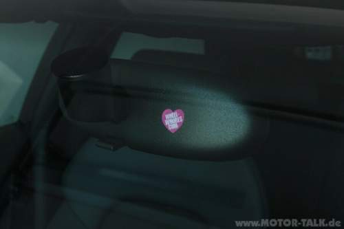

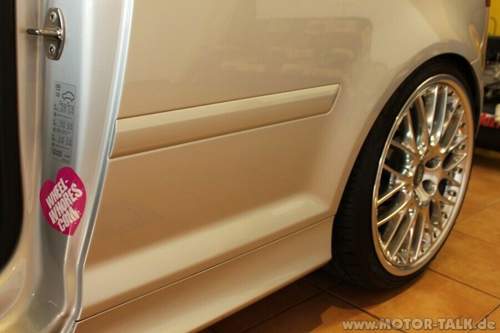

Hier mal noch zwei Bilder von den Änderungen. 🙂
Spiegelverschönerung
Aufklebertuning

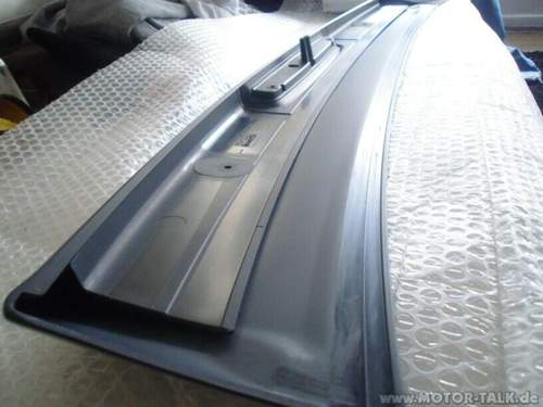

- S-Line Dachkantenspoiler (Termin beim Lackierer am 17 Mai alles schon Vorbereitet)
- S-Line Stoßstange (Juni)
- Kniedreiecke beledern lassen (Juni)

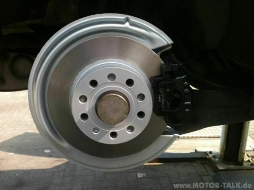

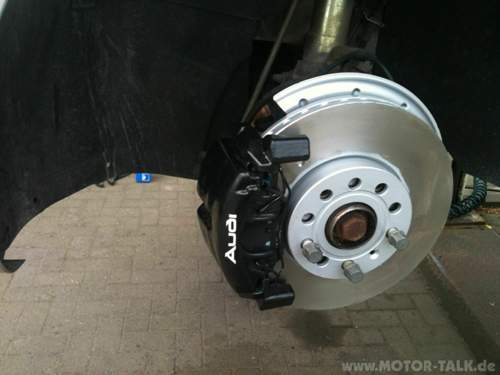

Endlich habe ich doch meine Bremsen neu gemacht. Hatte für vorne die falschen Scheiben...
Also wer noch 280er Scheiben brauch, ich hätte noch welche. Auch schon lackiert und sind von Brembo.

sieht sauber aus.
@chirs
Wird beim Wechsel ein spezielles Werkzeug benötigt?
Lg P.
allererste Sahne 🙂 müsste meine Bleche auch mal lackieren..
was hast du für nen Lack genommen?
Brauchst nur für hinten ein Rücksteller, den glaube ich niemand zu Hause hat. Habe es mit einem Kumpel gemacht, der Kfz'i ist.
Lack habe ich Ofenlack genommen und dann mit Klarlack nochmal drüber. Beides ist bis 600 Grad hitzebeständig...
Ev. soetwas http://cgi.ebay.de/.../370489303867?...
Lg P.
Jepp. Genau so etwas. Aber die wenigsten haben soetwas zuhause...
