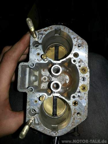

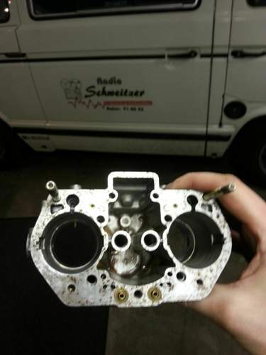

So meine Herrschaften, 10 Minuten bei normalem Wasser.. hat etwas gebracht aber nicht so viel, dass ein Nacharbeiten nicht nötig wäre.

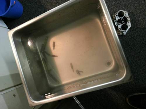

Am Wasser war zu erkennen, dass da schon etwas Schmutz raus gespült wurde aber die hartnäckigeren Verkrustungen sind gar nicht beseitigt worden.
Bild 1: Vor dem Reinigen (noch nicht alles demontiert)
Bild 2: Nach dem Reinigen (leider etwas verschwommen)
Bild 3: Das Ultraschallbad nach dem Reinigen
