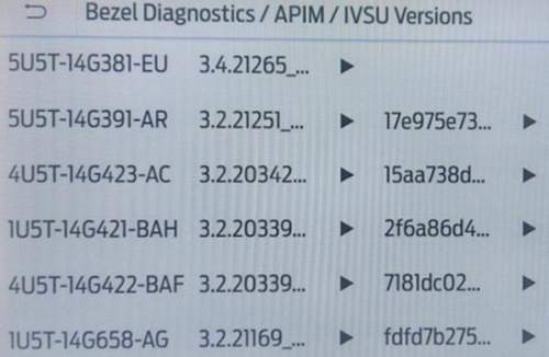

Ich habe die
3.4.21265 (5U5T-14G381-EU)
. Bei der gibt es keinerlei Probleme mit der Uhrzeit.

Genau diese hier ist zur Zeit aktuell:
Versionen

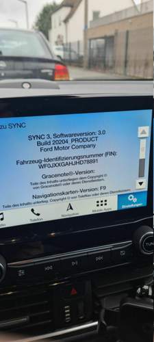

Dumme Frage aber wo sehe ich diesen Softwarestand? Auf meinem Bild ist das ja nicht zu erkennen.... 🙁
Auf deinem Bild ist die Version 3.0 Build 20204 zu sehen. Schau mal auf der Ford-Website nach und gib dort die FIN ein, falls Bedarf besteht, sollte dort ein Software-Update angeboten werden, dieses kannst du herunterladen und per USB-Stick im Fahrzeug einspielen (dauert je nach Umfang des Updates gern mal 2 Stunden)
Ja das habe ich erst alles gemacht, da ist allea aktuell!
Bin echt am verzweifeln mit dieser Uhr 🙁
Vielleicht liegt es an 3.0. Aber auch da müsste es doch eine aktuelle Version geben.
