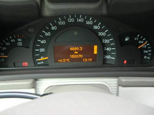

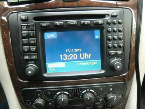

Hallo, habe gerade eine andere Batterie eingesetzt, konnte die Uhr im KI einstellen.
Sogar in meinem Comand was bei dem Jahr 2000 stehengeblieben war konnte ich
die Uhrzeit und das Datum wieder einstellen. Eventuell hilft das ja auch bei Euch, die
Batterie mal 30 Min. abklemmen. Das nur mal zur Info.

Als 1. Motorhaube auf, dann Türen abschließen, dann den rechten Haubenverschluß runterdrücken,
der mit dem Microschalter. Dann Haube langsam runterlassen und 30 Min. warten, dann Batterie
beide Pole lösen. Nach 30 Min. wieder anklemmen + Pol zuerst dann Minuspol.
Erst die Uhr im KI einstellen dann im Comand, bei mir hat es funktioniert, siehst du
ja auch an meinen Bildern.
