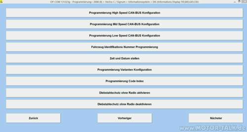

Hm.. mal schreibst du das Display Safe ist, mal Phone Safe..
Ich weiss zwar nicht wie es bei dem Tech2 zu programmiren geht.
Mit OP-COM geht man da so vor:
Im DIS UHP auf vorhanden setzten in Variantenkonfiguration und M-CAN.
Dann erst EHU dibstahlschutz deaktivieren und UHP ind der varinatenkodierung und M-CAN auf verhanden setzen.
Dann im UHP FIN eingeben, CodeIndex und L-CAN programmiren.
Diebstahlschutz im EHU wieder aktivieren.
Die heiraterei von UHP geht über EHU.

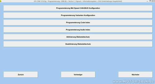

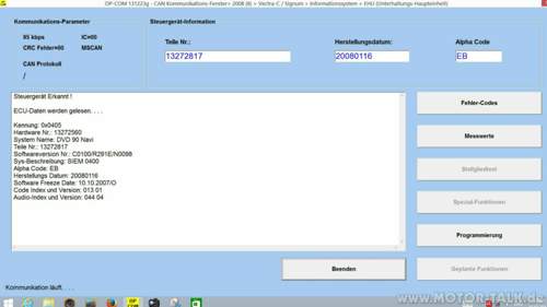

Lass mal Ratten, du machst das aber min dem DIS, also CID deswegen kommt auch Display Safe
Muss aber im EHU machen sprich Radio, was bei dir verbaut ist.
Wenn ich jetzt falsch liege dann ist das UHP nicht enheiratet wurde von dem Verkäufer.. hast ja bestimmt ein gebrauchtes.

So genau so ist auch richtig wenn EHU entheiratet ist erscheint "Display Safe" im CID und es ertönt gong.
"Pfone Safe" steht da weil es nicht entheiratet wurde von dem Radio des Verkäufers.. Kannst noch mal den anfragen zwecks SC von dem fahrzeug und dein glück versuchen mit seinem SC, sonst muss du das UHP zurückschicken damit der das in seinem Auto von dem Radio entheiratet dazu muss der ja nur das teil einbauen und im Radio Diebstahlschutz deaktivieren und wieder ausbauen. Dannach kann der vieder diebstahlschutz bei dseinem radio aktivieren.
DIS: UHP auf vorhanden setzten in Variantenkonfiguration und Mid Speed CAN-BUS.
CIM: Mid Speed CAN-BUS UHP auf verhanden Setzen
ECC: Mid Speed CAN-BUS UHP auf verhanden Setzen
EHU: dibstahlschutz deaktivieren und UHP ind der varinatenkodierung und Mid Speed CAN-BUS auf verhanden setzen.
UHP: FIN eingeben, CodeIndex und Low Speed CAN-BUS programmiren. In Varianten Kodierung BT auf vorhanden setzen wenn nicht der fahl ist und Sprache Deutsch auswählen.
