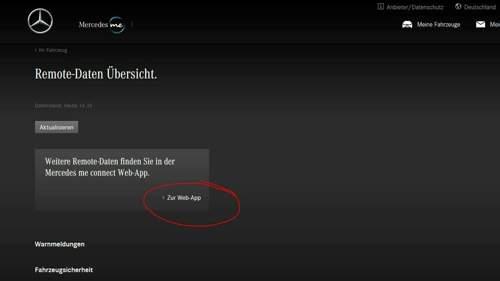

Mercedes Me Connect Dienste
Diese Dienste erfordern COMAND Online. Mit Audio 20 und Remote Online sind manche auch möglich, jedoch bin ich mir im Moment nicht sicher was zu welchen Konditionen funktioniert. Als Sonderausstattung kann man die integrierte SIM-Karte LTE fähig machen, was insbesondere den Internet-Hotspot beschleunigen sollte.
Anbei eine Übersicht der Dienste und der Konditionen.
Navigation
(Alle kostenfrei für 3 Jahre ab Zulassung nutzbar, Preis danach noch unbekannt)

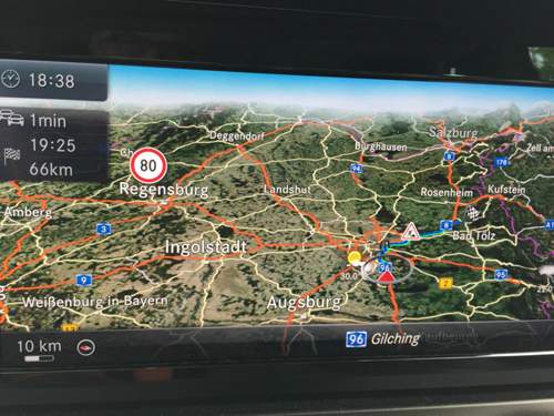

Internet im Auto:
Diese Dienste benötigen ein Abo von Vodafone „Internet in the Car“. Im Moment ist dies noch bis September 2016 gratis, nach wird es etwas kosten. Konditionen wie Preise und Datenvolumen sind noch unbekannt.
  • Internetradio im COMAND
  • WLAN Hotspot für Handys und Tablets im Auto
Ortungsdienste und Fahrzeug-Monitoring
Diese Dienste waren bisher in den ersten 3 Jahren gratis, ab der Baureihe 213 sind sie ab dem ersten Tag kostenpflichtig. 150€ für 3 Jahre (verfügbar ab 1. Juni 2016).
  • Fahrzeugstandort
  • Fahrzeugortung
  • Routenplanung
  • Geographische Fahrzeugüberwachung
  • Last Mile Navigation

Gibt es eigentlich einen offensichtlicheren Weg zur WebApp als den kleinen Link in Mercedes me, den man nur durch Zufall findet? Ich hab mir das halt jetzt als Lesezeichen angelegt.
Unbenannt

@Legolas schrieb am 9. Juli 2016 um 18:52:38 Uhr:
@petaxl schrieb am 9. Juli 2016 um 15:21:00 Uhr:
Tankstellenpreise hängt vom gewählten Maßstab ab. Und wahrscheinlich musst du dir auch Tankstellen anzeigen lassen. Also bei Karteneinstellungen das anwählen.
Danke, stimmt. Ich war einfach nur zu ungeduldig und die Aktivierung des Dienstes hat etwas gedauert.
Bzgl. "Wetter anzeigen" - ich gehe davon aus, dass es sich hier nicht um Wetterdaten im Sinne von "Sonne, 33 Grad" handelt sondern der Hintergrund (siehe Bild) entsprechend angepasst wird.
Zu dem Aufnahmezeitpunkt war es draußen gerade wolkig (nicht ganz so klar wie im Screen).
Die Einstellung hier war 3D ohne Nordausrichtung.
Gruß,
P.
Inzwischen habe ich gefunden was ich meinte, mit Wetter anzeigen. Das geht nur, wenn man sich nicht den ganzen Verkehrsfluß anzeigen lässt, sondern nur den Verkehrsfluß auf der Route. Dann gibt es Wetterdaten im Navibildschirm ab dem Maßstab 10km und dann auch 20km, 50km, ....Das sieht dann so aus wie im Bild (rechts oberhalb Augsburg z.B.).
