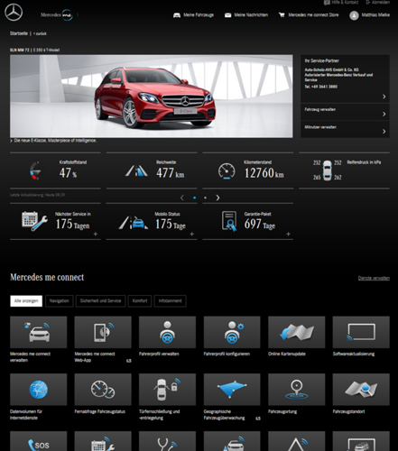

Hallo Zusammen,
die neue E-Klasse unterstützt einige neue Internet & Multimedia Features. Ich habe mal eine kleine Liste mit den jeweiligen Funktionen zusammengestellt, die etwas Licht ins dunkle bringen sollte. Für manche Services gibt es noch keine Preise und Konditionen, ich werde dies hier aktualisieren sobald es Neuigkeiten gibt. Die meisten Angaben basieren auf meinen eigenen Erfahrungen und den Hinweisen die ich in der Bedienungsanleitung bzw. Mercedes Me Website gefunden habe. Falls Euch etwas auffällt was nicht stimmt, bitte bescheid sagen! 🙂
Mercedes Me Connect Dienste
Diese Dienste erfordern COMAND Online. Mit Audio 20 und Remote Online sind manche auch möglich, jedoch bin ich mir im Moment nicht sicher was zu welchen Konditionen funktioniert. Als Sonderausstattung kann man die integrierte SIM-Karte LTE fähig machen, was insbesondere den Internet-Hotspot beschleunigen sollte.
Anbei eine Übersicht der Dienste und der Konditionen.

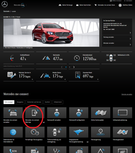

Kann mir mal einer den Unterschied zwischen dem me-Portal und der Web-App erklären? Ins Portal komme ich, das ist das auf dem Bild, oder? Und: Wie komme ich zur Web-App? Gibt es da im Portal einen Link? Die App auf dem iPhone habe ich.
Danke für eure Hilfe!
Matthias
P.S.: Hab's gefunden, siehe Bild 2 😁
Me-portal
Me-portal1
Hallo Matthias Mielke,
das me-Portal ist erstmal einmal ganz normal über mercedes.me zu erreichen, egal ob von Desktop-Rechner, Smartphone oder Tablet. Die Web-App ist ebenso über die Adresse zu erreichen und öffnet sich, sobald du zum Beispiel die Standheizung bedienen, Türen öffnen/schließen willst etc.
