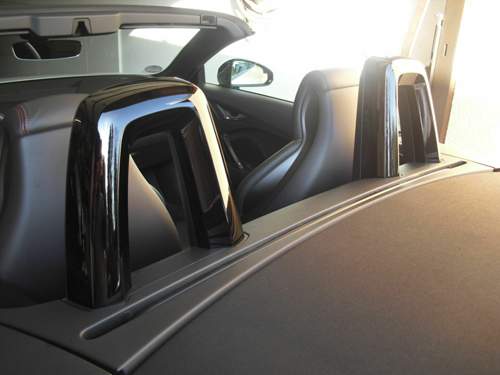

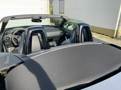

….hab meine Bügelabdeckungen ausgebaut und in Glanzschwarz lackieren lassen. Das Ergebnis ist perfekt. Folieren hat mich nicht überzeugt, da ganz einfach der Tiefenglanz fehlt und die Oberfläche zu empfindlich ist.
Gruss yellowgrip

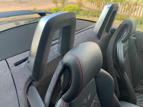

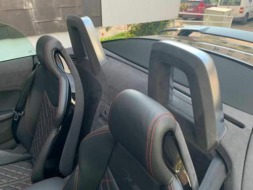

Da es bei mir zum Konzept passt, bleibt er außen in Alumatt, aber innen bekam er, passend zum restlichen Innenraum, auch Alcantara ab. ??
Bild 1
Bild 2
@yellowgrip das schwarz macht schon was her .... was und wie wird es ausgebaut, gibt es eine Anleitung?
@mikettowner sieht klasse aus mit dem Alcantara !

Hab mir bei meinem :) die schwarz glänzenden einbauen lassen zum Freundschaftspreis von 100,-€. Sieht um Welten besser aus.
Die bisher verbauten silbernen lasse ich gerade bei meinem Lackierer auch in schwarz glänzend lackieren und werde sie dann in der Bucht einstellen.

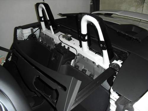

...eine Anleitung hatte ich nicht, hier ein paar Bilder vom zerlegten Überrollbügel. Die Rückwand ist größtenteils eingeklipst. Zum Ausbau wird ein Kunststoffkeil benötigt und es sollte unbedingt warm sein.
Die Bügelabdeckung ist ebenfalls geklipst und sollte mit Gefühl zerlegt werden.
