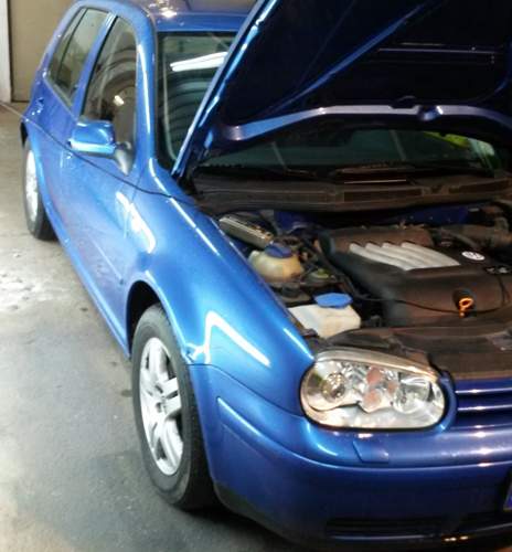

heute morgen ging beim Starten die Batterie in die Knie. Also rollte ich den Golf ( BCB Motor, Bj. 2003 ) an und er sprang nach einem 1/ 2 m
direkt an. Nun ist folgendes Problem: normale Motordrehzahl, div. Warnlämpchen an und keine Gasannahme.
Welche Störungsbeseitigungsmassnahmen ?? Werde morgen den Akku prüfen und mal ans Ladegerät hängen.
Ich fahre vornehmlich Kurzstrecken von ca. 4 km. Bisher sprang der Golf tadellos ohne Schwächeln des Anlassers bzw. der Elektrik an.
Deshalb meine Überraschung.
Ich freue mich auf Eure Tipps.
MfG.

Batterien sind Verschleissteile - die halten nicht ewig. Eine entladene bzw. altersschwachen Batterie äussert sich typischerweise so, dass die Batterie beim Starten in die Knie geht. Deshalb erstmal die Batterie / den Zustand abklären.
Als Equipment genügt dazu bereits ein Multimeter, um die Bordnetzspannung zu kontrollieren.

Erstmal neue Batterie einsetzen das die Boardspannung wieder stimmt.
Die alte wird definitiv Zellenschluss haben , so sicher wie das Amen in der Kirche bei den Kurzstrecken.
hier ein kleines Update: Batterie hatte von einen auf den anderen Tag Zellenschluss - 10,4 V Spannung lagen an.
Dadurch war nach Anrollen keine Gasannahme möglich.
Neue Batterie eingebaut und die Probleme sind beseitigt.

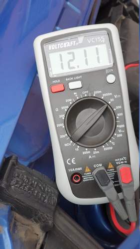

Ich hatte die alte Batterie 1 1/2 Tage am Ladegerät und nach dem Abklemmen von demselben hatte ich direkt 10,4 V gemessen, da dürfte
wohl die Batterie defekt sein.

Richtig.
Das hätte man zwar vorher prüfen können, aber das Ergebnis wäre das gleiche gewesen.
Wenn nach dem Vollladen 10,4V vorliegen, liegt 100%ig ein Zellenschluss von 2 benachbarten Zellen vor.
Somit geht die Spannung direkt um 2 Volt herunter.
