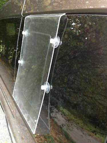

Es gibt für den Caddy, sofern er Schiebefenster hat, ein "Lüftugnsgitter", damit sollte dieses Problem relativ einfach gelöst sein. Leider finde ich im Online Zubehör von VW nicht das was ich meine. In der Bucht gibt es so was auch, etwa wie das hier: Link.

Danke schön, dass Tool kenne ich und ich hab auch Windabweiser an den Fenstern. ich habe aber ein Problem mit den achtbeinigen Viechern 😉, lacht nicht !! Iss eben so. Hab da auch schon über die Lüftungsgitter an den vorderen Fenstern nach gedacht, aber da gibt es bestimmt ein Problem mit dem Einklemmschutz. Das hatte ich auch, wo meine Windabweiser neu waren, hat sich aber jetzt gegeben. Werde wohl mal wieder basteln, jetzt kommt ja wieder die kreative Jahreszeit 😉.
Danke für eure Antworten, der Schlotti
Leider hat er kein Schiebefenster .

Wie wäre es damit: Link. Ich habe nicht entdeckt ob innen ein Fliegengitter dran ist, notfalls kann das sicher mit wenig Aufwand selbst angeklebt werden.
Ok, da war ich 40 Sekunden zu langsam 😛
Da gab es einige die haben sich für ihren Caddy bzw VW Bus mit etwas Geschick selbst eine Abdeckung für das Schieberfenster gebaut. Das sah so ähnlich wie auf dem Bild aus.
