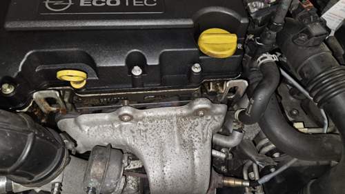

Hallo Zusammen,
Ich habe bei meinem..
Opel Astra J Sportstourer
103kwh/140Ps
0035/ASL022047
188.000km
... folgendes Problem. Er verbraucht gut Öl (ca. 1L auf 1000km), stinkt wie ein Pollenböller nach dem Motorabstellen und laut der Werkstatt drückt irgendwo Öl raus (Werkstatt konnte noch nicht feststellen wo er rausdrückt). Zudemm schießt er willkürlich bläuliche Rauchwolken raus (kein Muster erkennbar). Das Motorsteuergerät wurde ausgelesen und wies keine Fehler auf.
Er wirkt auch müder beim Gasgeben.

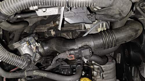

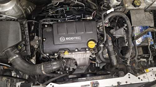

Mein Keilriemen ist mit Öl übersehen sowie andere stellen im Motor(siehe Bilder) und er pustet beim laufenden Motor stark Luft aus dem Gehäuse.
Die Frage ist hier: "Wer hatte diese/ähnliche Erfahrungen und kann mir sagen wo die Fehlersuche beginnen soll??"
Die Werkstatt meinte auch, dass es hier am Ventildeckel liegen kann aber ohne gewissheit, nur unnötige Kosten enstehen würden.
Vielen Dank schonmal im Vorraus

Also eine defekte Kge könnte der Grund sein. Dadurch zieht er ja Öl ins Ansaugsystem
Ein defekter Turbo wäre auch möglich dann zieht er sich ja auch Öl in die Verbrennung rein
Defekter Turbo kam mir als leihe auch in den Sinn, da der Turbo zunehmend pfeifft bei Last...
Kolbenschaden, zuviel Blow By.
Ölsorte ?

Oder die Ölabstreifringe sitzen in der verkoksten Nut fest.
Kommt so ziemlich auf das gleiche raus.

Die erste Alternative und am günstigsten wird sein, eine neue Ventildeckelhaube zu montieren.
Wenn der Kurbelgehäusedruck dann immer noch zu hoch ist, neuen Ansaugkrümmer kaufen.
Dann ist der rote Pilz weg.

Wenn dein Astra jahrelang das falsche Öl bekommen hat, das DEXOS2 statt DEXOS1 GEN2, kannst du auch von defekten, verschlissenen Kolben- Ölabstreifringen und Kolben ausgehen.

Tja, dann kannst du von einem GAU ausgehen und dein Motor ist hinüber.
Ölwechselintervall bestimmt alle 30.000 km bzw. alle 2 Jahre.
Und dieses Öl gehört seit ca. 2015/6 nur noch rein wegen der Motorschäden.
Was dir deine Werkstatt dir seit Jahren empfohlen hat, ist Bullshit.
https://oeldepot24.de/GM-Opel-5W-30-dexos1-Gen3-5-Liter
Früher mal DEXOS1 GEN2 und nun verbessert auf GEN3.
Dann hoffe mal das es nur die Ventildeckeldichtung oder der fehlende rote Pilz in der Ansaugbrücke.

Die Dichtungen hinter den Nockenwellenverstellern werden auch ganz gerne mal undicht. Also ich würde nicht gleich vom schlimmsten ausgehen. Mach mal den Ventildeckel und die Dichtungen von den Nockenwellenverstellern und dem Deckel neu, ist noch relativ kostengünstig und kann man auch selber machen oder halt jemanden fragen der etwas handwerkliches geschick hat, wenn man es sich nicht selber zutraut.
Danach dann eine Motorwäsche und ab auf die Autobahn, so würde ich zumindest vorgehen
